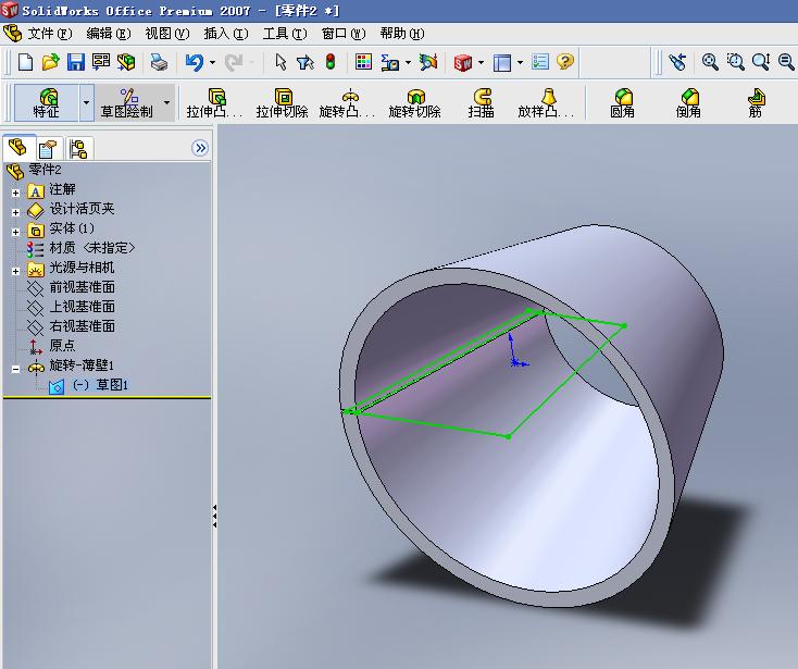

请高手帮忙,我做的这个圆锥怎么不能用钣金展开命令,希望给指点一下

你没有用钣金特征做,咱们展开啊!

就是啊,只有钣金才可以展开啊。

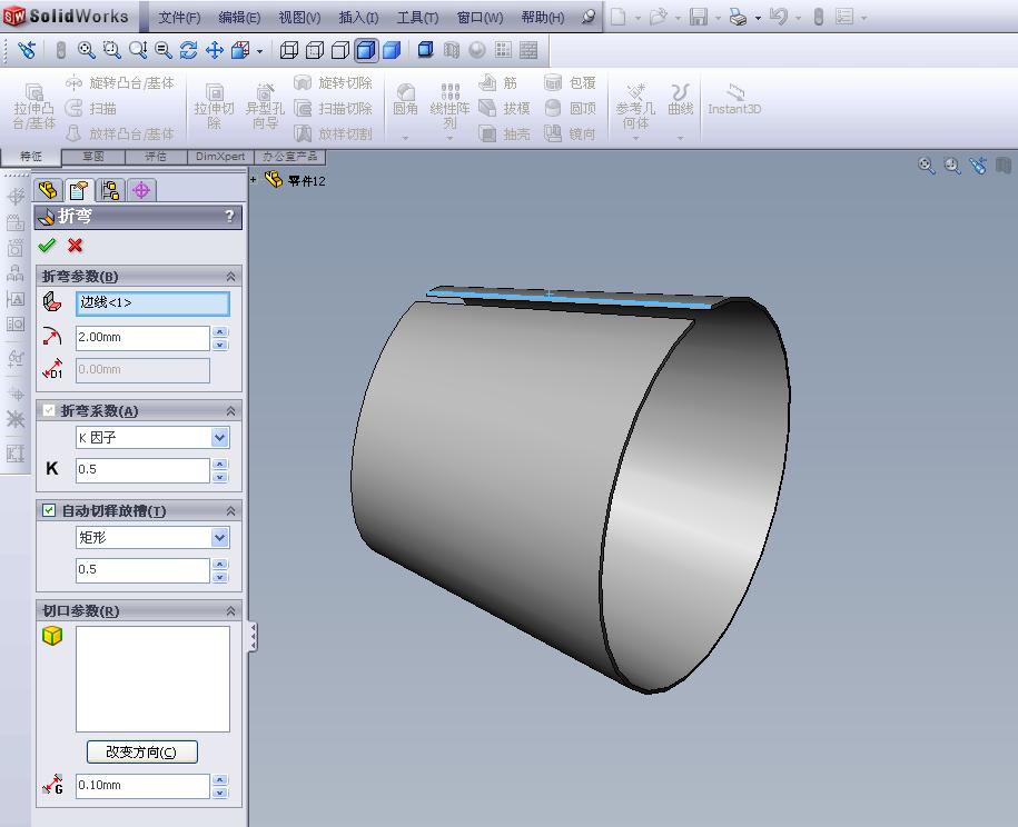

使用“旋转”生实此实体,旋旋角度为359.5度(不能为360度),然后转换为钣金件,展开即可。论坛有说细教程,自己找下吧

插入——板金——折弯4 T8 B. {/ \3 }, v+ p- V3 j7 o5 [3 r
折弯参数选圆锥缺口的一个边线。

你不是用钣金做出来的
 楼主| 发表于 2008-11-28 13:56:01 | 显示全部楼层 来自: 中国河南郑州
好了 谢谢各位
5 K# ?$ C7 Q$ s, E知道怎么做了9 }* \' T6 J4 ^/ g. F% ]
再次感谢
