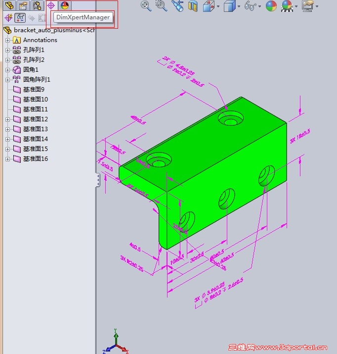

发表于 2008-11-27 20:41:16 | 显示全部楼层 |阅读模式 来自: 中国广东佛山
CAD轴测图可以使尺寸数字旋转一定度数,使其看起来好象贴合到斜面上。; O, }1 V# {8 V6 {! |
因为我们这里五金厂的师傅不太会看正式的三视图,一般都要附上一份上色的轴测图,有的尺寸直接标在轴测图上更好懂些

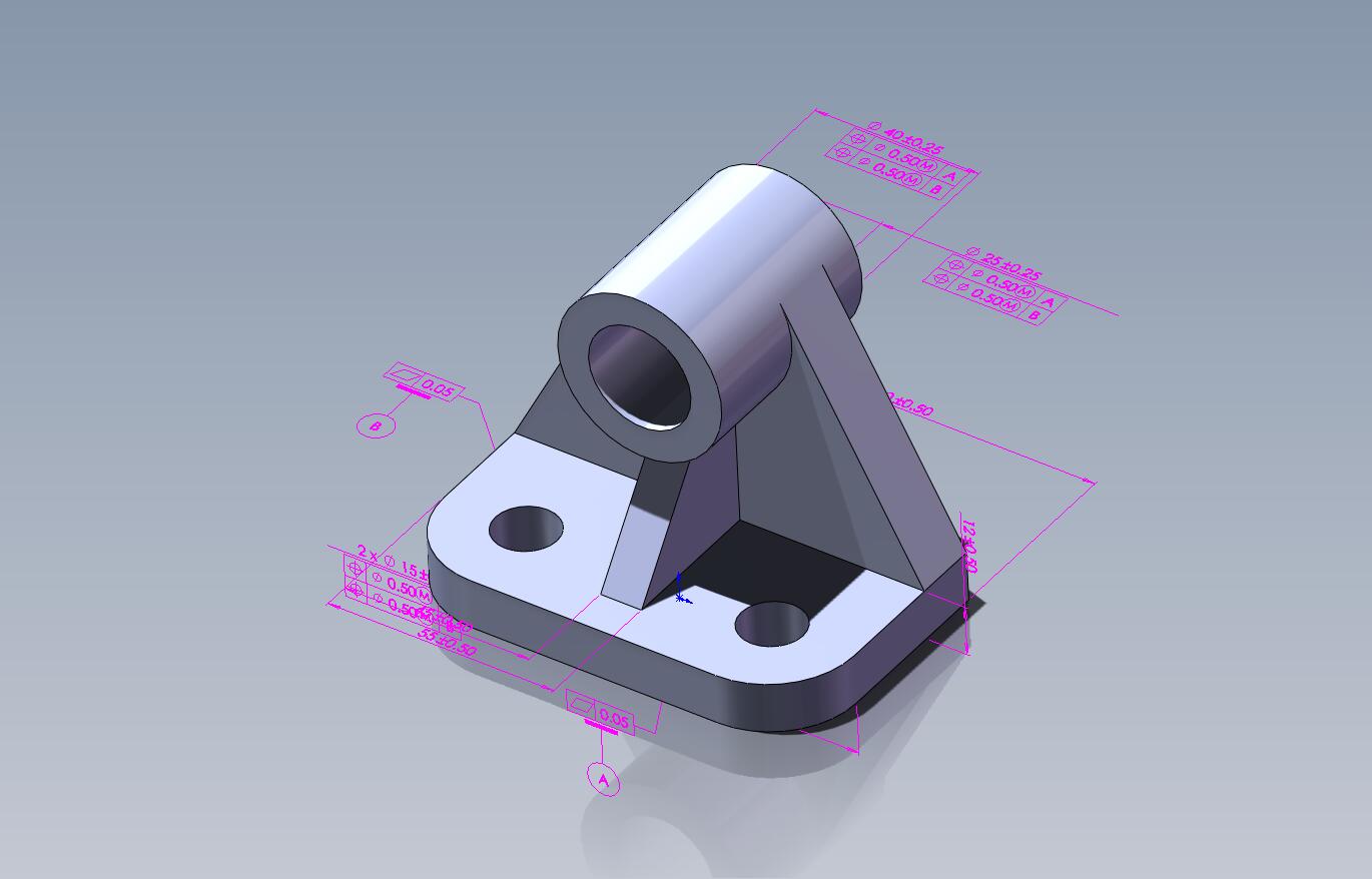

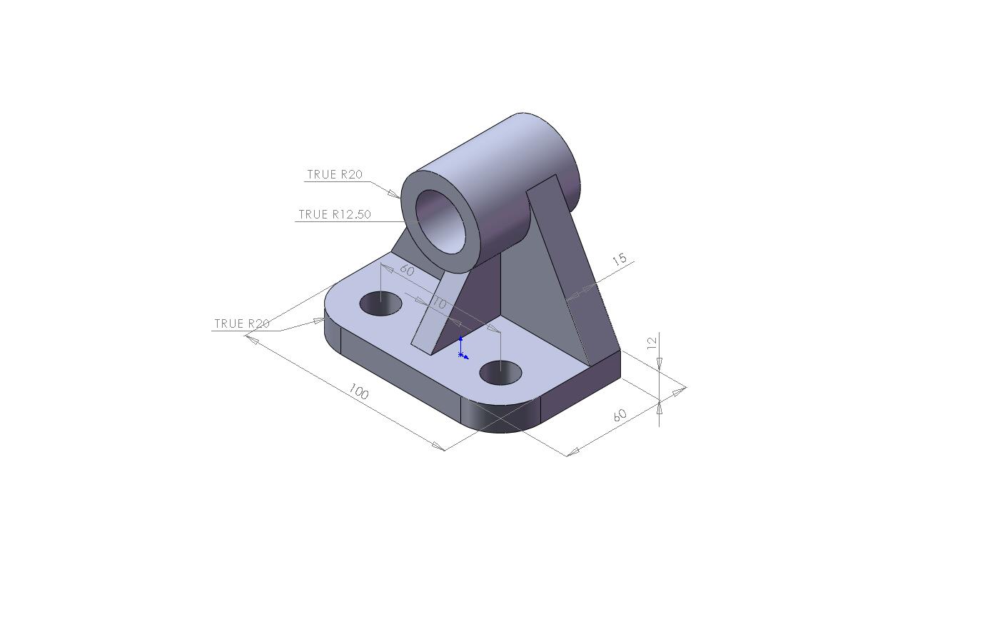

发表于 2008-11-28 15:51:39 | 显示全部楼层 来自: 中国内蒙古呼和浩特
当然能啊
你看看这两个图,都是SW做的
 楼主| 发表于 2008-12-4 10:48:46 | 显示全部楼层 来自: 中国广西梧州
4#的厉害呀,正是我想要的那种结果,是怎么做出来 的呢?

发表于 2011-7-21 09:38:22 | 显示全部楼层 来自: 中国广东佛山
四楼第一张图的尺寸方向正是我想要的那种,怎么做出来的?我在工程图上做不出那种样式啊!!!

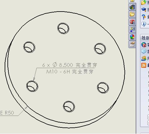

发表于 2011-7-21 10:05:48 | 显示全部楼层 来自: 中国上海
