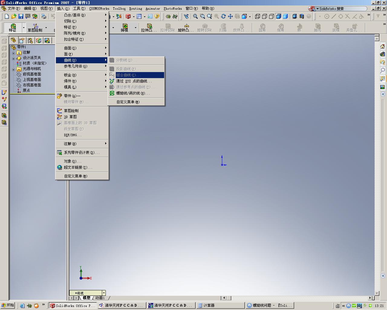

我在一个圆柱上加一条螺旋线在加一条旋涡线,我想使这两条线联接成一条线,这样我就可以扫描切割螺纹,但我不知道怎么使这两条线合结成一条线,请各位大哥指教,谢谢。最好有详细的步骤或视频。
发表于 2008-11-28 13:16:12 | 显示全部楼层 来自: 中国广东中山
插入--曲线--组合曲线(两根曲线的端点重合).
发表于 2008-11-28 13:17:43 | 显示全部楼层 来自: 中国四川成都
这样试试:
