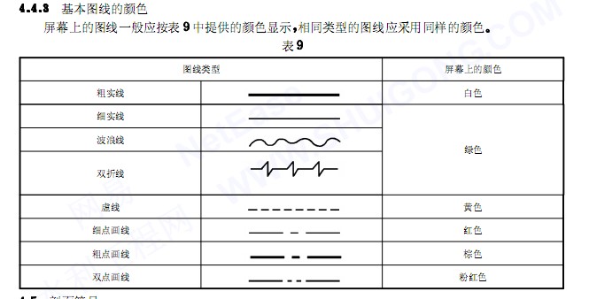

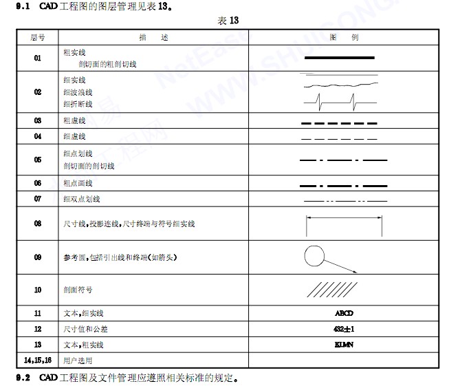

可能大家都不太注意,其实CAD的图层设置是有国标的0 c- l% p* f: M. j' G' Q, W
GB 18229-2000
