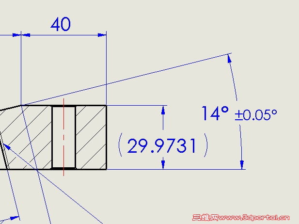

如图,尺寸与公差之间的间隔怎样调整????

这个好像是字体问题,并不是设置问题~有些字体~字符间隔就是那个鸟样~没办法的~  我以前也是这样~找个好字体吧~

确实是字体的问题,选择Century Gothic字体,间距最小

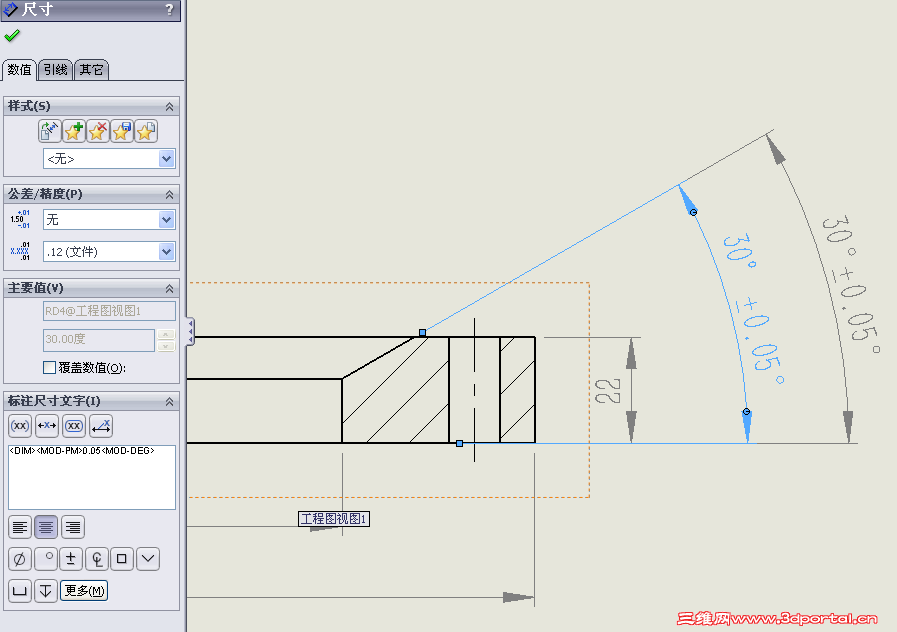

是的,但是我试过很多字体,符合国标的就是那样子~  也许是符号半角和全角的区别吧,反正我现在这个问题就将就着用~   谁叫我只喜欢长仿宋呢~  哈哈

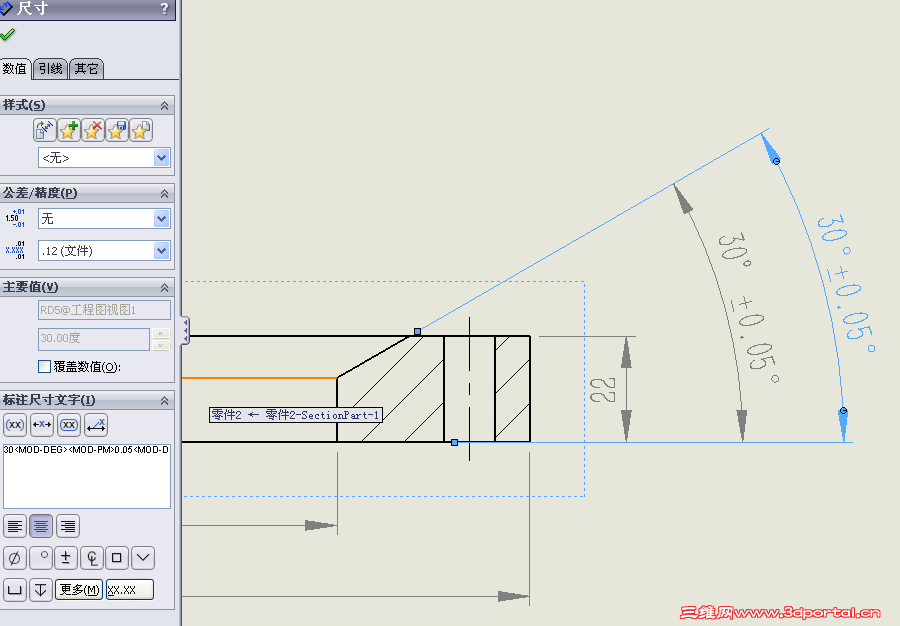

可以手动输入角度,也不要麻烦,我觉得也可以,

字体的事情,一般二维软件间隙小,有可能是将符号位置优化了

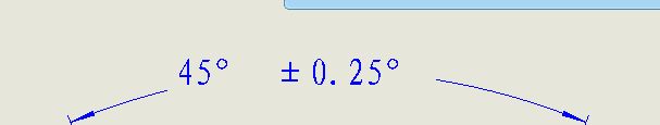

目前字体使用的是仿宋体字,有没有像PCCAD里HZFS.TXT一样的单线仿宋呢?感觉单线仿宋更好看一点。
