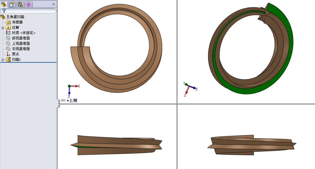

发表于 2008-11-29 15:55:22 | 显示全部楼层 来自: 中国上海
2楼的简单区别实在不是两者的区别,在扫描中头尾形状不同的例子比比皆是。
! _0 t5 G: T4 J
2 h1 \+ M2 G! T' m$ Z我的理解是:
: I2 d; t$ N9 Q; g7 F1 G0 Y        放样是以几个截面为模板,由SW通过一定的法则形成我们所需要的形状。因此放样至少需要两个截面,还可以通过设置引导线、中心线、以及对开始和终止处切线方向的选项更好的控制过渡的形状。但是如果是两个截面模板具有不同规律的形状(如一个截面是多边形,另一个截面是圆、椭圆或其它曲面轮廓),或者由多个截面圆滑过渡的模型,其模型的中间形状一般很难由我们来正确控制。+ K  C4 s/ U" g" d% L4 ]
        扫描是以一个起始截面为模板,沿着路径运动生成的形状。因此扫描只有一个截面,还可以通过一个或多个引导线的控制实现截面形状和位置的变化。当然通过各个选项更能进一步丰富扫描路径的变化和对截面方向的控制。由此可见扫描结果的各中间截面虽然可以有形状和位置的变化,但这种变化来源于原始截面,因此其截面轮廓的所有元素与原始截面是一致的,因此从这点来说扫描没有放样灵活。但正因为这样我们可以更方便的精确控制中间截面的形状,所以说,两种方法是个有利弊,各有所长的。

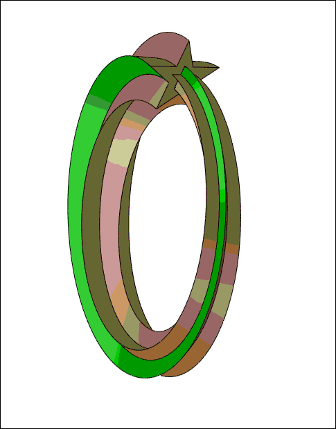

发表于 2008-11-29 21:30:37 | 显示全部楼层 来自: 中国上海
扫描头尾的不同情况很多呀,譬如起始截面是小的正三角形,终止截面是一个大的直角三角形;起始截面是个圆,终止截面是个椭圆。例子太多了。
9 o0 V4 _( |4 i; Z, R) a& P/ P7 t' I' w3 U6 x; ]* T. o# q* [6 ~0 P" Z# @7 i
下面是随便给的一个例子
# l# N1 Z: l6 z: R5 n7 B1 W& h4 Y. `# h$ c
