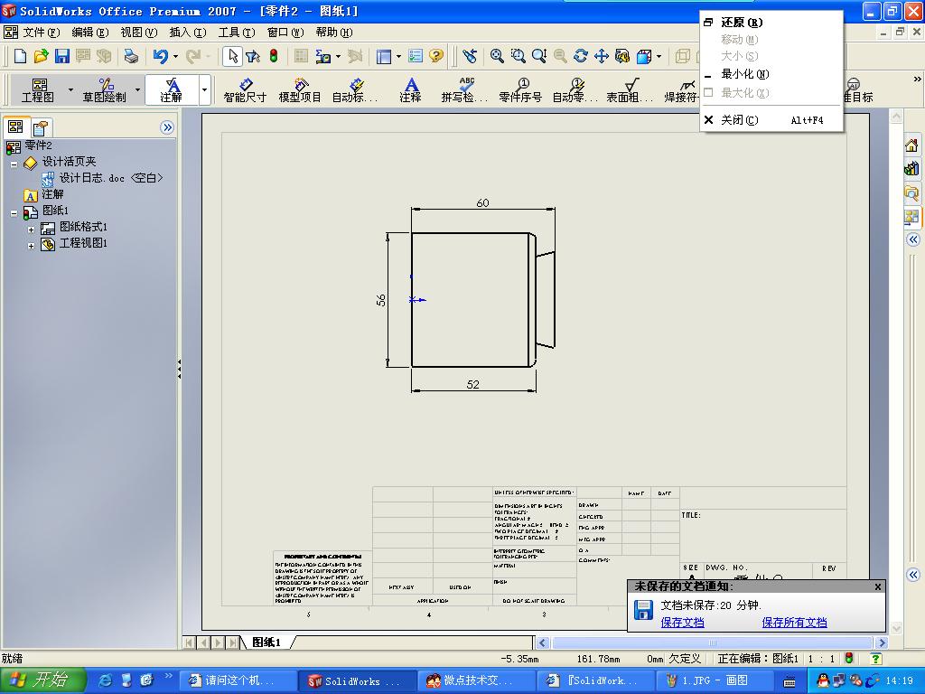

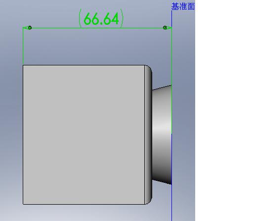

我用的是07的,在建模是的标注和图纸里面的标注为什么不一样?

仔细检查一遍,没道理的,或者你把源文件发上来,看看就知道了

差的太多了.有点不理解了..传源文件上来看看..: l& Y! r9 j9 Y* P% S
/ {# B7 Q" i" H2 ~9 Q* ~
还真没遇上过..

不可能差那么多吧,有时候选的不准时会有小的差别

有可能,我遇到过!在三维模型标注多了几毫米,就相当于直角三角形的直角边与斜边的关系,在三维模型上显示特征尺寸然后旋转模型看一下。
  b/ u  p. q/ @3 a5 Y原因,是因为在三维模型标注尺寸是选择的线或点不对。) A8 v0 E8 v8 h9 j9 m; u

一定是二者的基准不一样,否则这是不可能发生的,请楼主再仔细检查一遍。

你是在三维立体模型中标注尺寸的,而工程图中显示的是平面尺寸,两者有差异,你试着用测量工具测一下你就知道了

模型中两个标注元素没有在正投影平面上,当然有可能出现这种情况。) I, n  g4 v0 u3 M" y. ^
要养成在模型草图中标注尺寸的习惯,这样才能避免一些错误。

模型选真实尺寸选项就可以了!

感谢各位高手的回复。我找到原因了。三维里面标注的是一个斜边。
