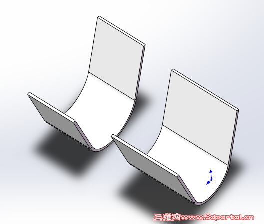

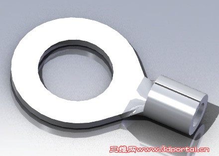

SolidWorks高手指点:图示的接线端子模型如何建立,是否可用钣金插件做出来?本模型的难度就在于空心柱体和长方体之间的圆滑过渡段。这个模型在Pro/E内用钣金会比较容易。如果不是用SW2007以下的版本,请叙述过渡段的做法,期待,谢谢。

按样式建模其实探讨的是方法,如果不按样式做也就失去了意义,一是方法不对,二是有可能这种样式根本就不能严格做出来。2#的模型没有达到目的。仍然感谢。
 楼主| 发表于 2008-11-29 18:39:17 | 显示全部楼层 来自: 中国北京
我想4#是误会或者没有理解我的意思。单就接线端子来说,属于大批量生产的东西,生产时应该是用冲压的方式下料,然后将压线端卷成圆柱状,说白了,它就是个钣金活。在装配图上它也就是个代号,形状像不像确实是没有关系。但在这里,我想请教的是这个东西的三维建模技术,因为我用SW钣金插件做不出图片所示的样子来,主要就是长方体与空心柱体的过渡段不能舒服地做出来,想请教的也就是这一点。

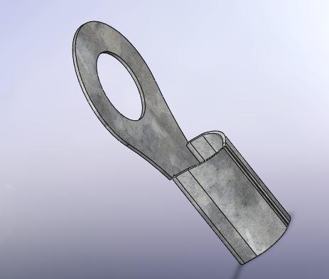

发表于 2008-11-29 20:13:30 | 显示全部楼层 来自: 中国陕西西安
做不出来5 D& `" B" d% `1 I. {- q
只好加了个止裂槽
 楼主| 发表于 2008-11-29 20:29:50 | 显示全部楼层 来自: 中国北京
是啊,这个东西看起来很简单,但真正要按样建模还真不容易,我一直没琢磨出来,在Pro/E里的钣金功能就很容易实现,因为有卷曲命令,但SW里面没找到这样的命令。继续期待。

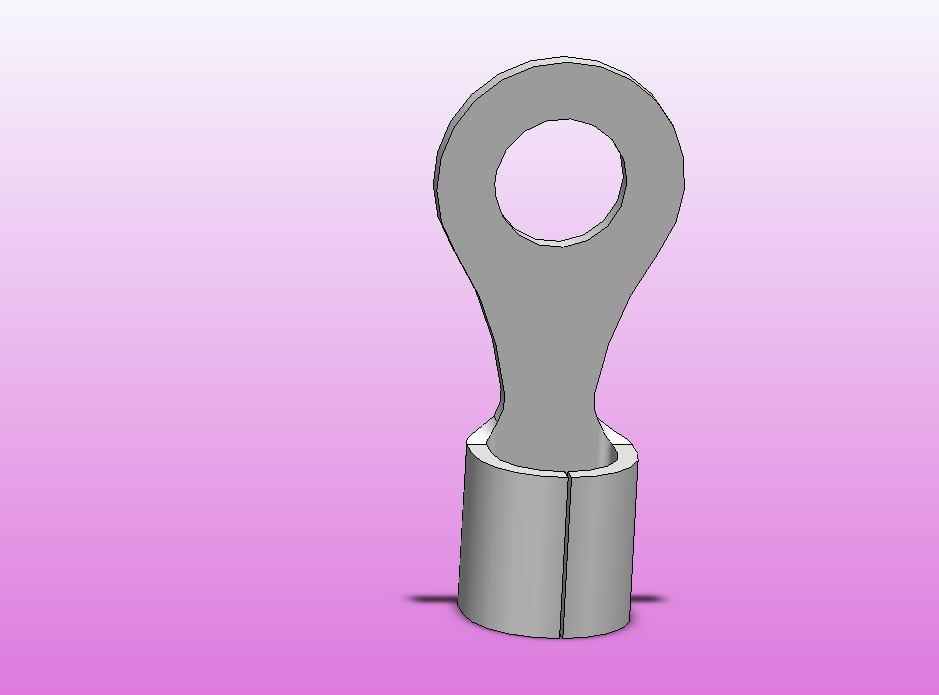

发表于 2008-12-1 11:48:12 | 显示全部楼层 来自: 中国广东佛山
 楼主| 发表于 2008-12-1 15:01:05 | 显示全部楼层 来自: 中国北京
压线端只有过渡段是非完全圆筒状,其余部分是完全圆筒状。其实这个对象的真实形状不是最重要的,而用SW钣金插件做出长方体与空心圆柱体的过渡段才是真实目的。我图片上的东西只不过是个样子而已。
发表于 2008-12-1 22:53:58 | 显示全部楼层 来自: 中国陕西西安
原帖由 寂静天花板 于 2008-12-1 21:00 发表 http://www.3dportal.cn/discuz/images/common/back.gif
& C, s' a3 {# P* B工艺上倒是明白了,可用SW的钣金模块做起来,累,最后用放样的折弯做的,因为看过几张图片,根本不是圆筒状的,应该是圆锥台状的。6 |) o7 f; M# r3 E9 F
没做过渡。
7 O/ K. u- ~0 B+ N- }" b接线端子型号多了
3 }9 O% O$ o- Q; G! b# @* `0 N我见过的倒是圆筒状的多些
/ \3 ?# q) Z2 o6 L0 I& F还有些接线端子,合缝处是齿牙状接壤

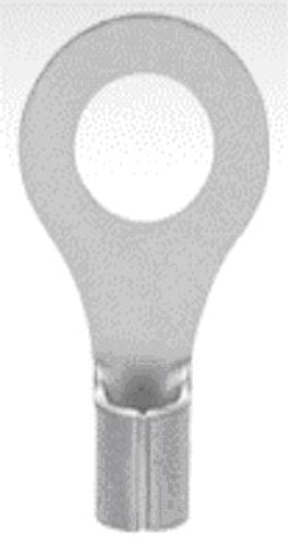

 楼主| 发表于 2008-12-1 23:19:39 | 显示全部楼层 来自: 中国北京
14#、15#的图片应该是电力电缆上用的接线端子,我这里见到的比较多的和经常用的就是在1#的图片的样子,主要用于电路或者插座等的接地,是小号的,材料厚度一般是0.75mm。压线端主要的部分确实是圆筒状,而不是在平面上加个圆弧。这种东西制造工艺上很简单,但用SW的钣金插件建模看来不容易。以前用的时候就是随便建了个模型,但现在真要较真建模的时候却发现做不出来,故发布求助。我用的端子和发的图片来自于以下网址:
$ E/ ^3 ~1 `7 D" y3 C; P' x) p8 X- G
/ @" ~  c5 N# \# r2 Q1 x+ R1 nhttp://www.sandi.cc/productShow.asp?ArticleID=556, Q1 Y; a$ g4 [- v% [! v! I

 楼主| 发表于 2008-12-2 12:57:24 | 显示全部楼层 来自: 中国北京
从钣金工艺的角度讲,实际制作时,一端截面是矩形,另一端截面是圆筒是很容易实现的,但二者之间有一个过渡段,过渡段形状就很复杂了,过渡段肯定不是圆筒,也不是矩形,它是制造过程中自然形成的。我用的接线端子形状已经在1#和18#讲明了。我在13#已经讲明了我的目的,就是想看一下用SW钣金插件做出长方体与空心圆柱体的过渡段的方法,并不是想纠缠于一个具体的端子。! x% A# K0 ^% C+ J1 O

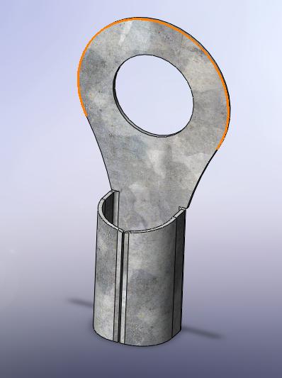

发表于 2008-12-3 14:20:31 | 显示全部楼层 来自: 中国山东聊城
楼主看看我做的铝铜线端子,大家提提意见。

这个东西真的无法简单的做出来~因为它是冲压变形零件。
 楼主| 发表于 2008-12-4 09:55:41 | 显示全部楼层 来自: 中国北京
27#、28#的模型我知道是怎么做出来的,因为我也这么试过,但如果将压线端的平面去掉,完全做成圆筒形的,我就做不出来了。照30#的意思,是不是就没戏了,您别放弃呀,还指望您呢。

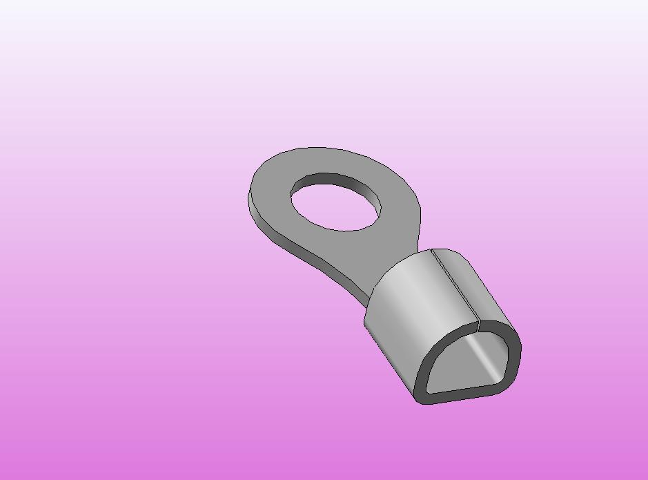

发表于 2010-9-11 23:57:03 | 显示全部楼层 来自: 中国浙江嘉兴
1# wjxwin2006
. e+ @& x( j2 s 未命名.jpg 做了一个这样的 可能不太像了

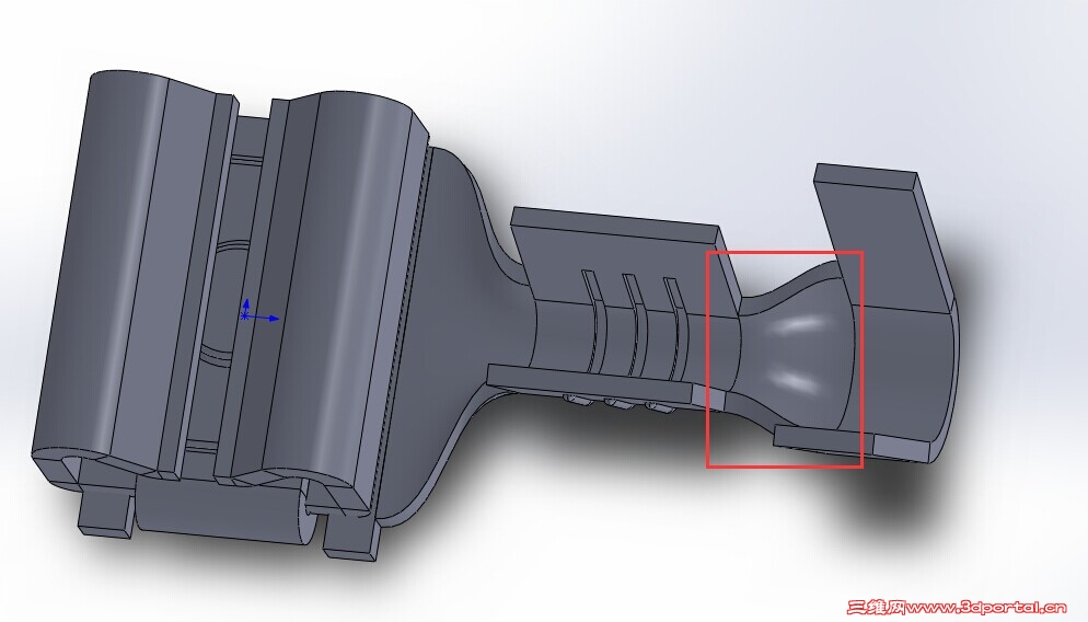

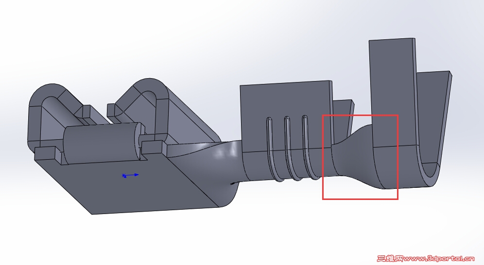

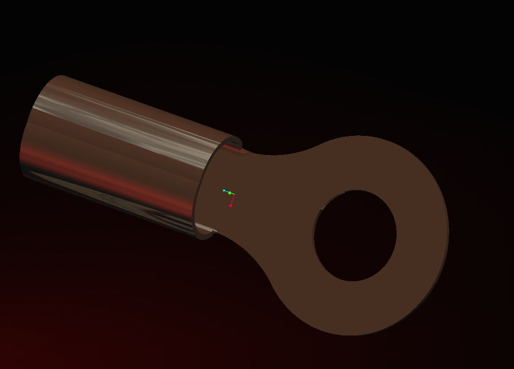

发表于 2014-10-3 22:07:34 | 显示全部楼层 来自: 中国浙江温州
我想LZ问的是端子连接处用钣金怎么画吧,下图第一个我是用实体放样做的,但是用钣金就画不出来这种效果了,大家看第三图连接处用钣金能不能做到实体放样的效果,求指点!
