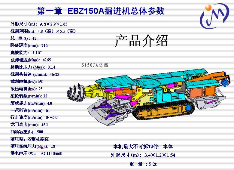

[分享] EBZ150A 掘进机用户手册(难得的厂家培训资料)
发表于 2008-11-29 21:33:32 | 显示全部楼层 |阅读模式 来自: 中国新疆乌鲁木齐
7 t2 e1 h4 B4 X( Q第一章  EBZ150A掘进机整机参数
! F* B  K& d2 m% G9 |1 h第二章  EBZ150A掘进机截割部 ! b5 V/ B3 X0 V2 V- \: l6 E9 {* K
第三章  EBZ150A掘进机铲板部 ' T& B& L0 w2 G7 N7 f- p
第四章  EBZ150A掘进机第一运输机部 / Y( l* a( a( n" L* b$ x: _
第五章  EBZ150A掘进机本体部 $ Q$ W9 s- q3 X) E' L3 b
第六章  EBZ150A掘进机行走部
5 p# b6 U+ Y$ y) N/ @$ t- s3 G6 P第七章  EBZ150A掘进机后支撑部 0 e" H7 E0 J% c9 L0 v( q0 q. t
第八章  EBZ150A掘进机电气系统 . K9 J0 q4 ?) ~8 \3 `1 T& n
第九章  EBZ150A掘进机液压部 2 V( |9 v# Z  D2 r
第十章  EBZ150A水系统统部
. X+ Y, T, N9 _  f
第十一章 EBZ150A 掘进机整机润滑图
第十二章EBZ150A掘进机故障分析与排除 ! @7 V6 M0 D9 j3 c
第十三章EBZ150A掘进机保养与维修2 `# a3 c" {$ p$ U; o
