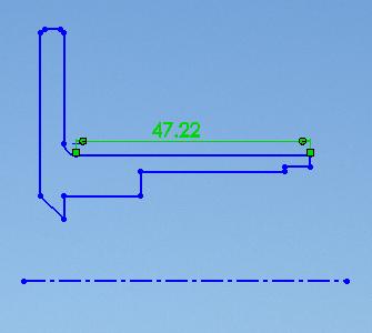

我记得在proe里面画图可以不考虑尺寸比例,最后进行设置的时候,一起设置所有尺寸,这样不会因为先进行了一个尺寸的设置,使得该尺寸改变,图像马上变样,无法进行以后的工作
$ i/ M6 v* F1 s) K/ I+ d
9 a4 {0 F0 x) e; ^0 A% p+ g   solid里面有没有这样的功能?
' B- V; o! J; n7 G! X比如我在练习草图生成零件的时候遇到这样一个问题:2 K! `' {. t2 h7 o
该段尺寸为47.22; i0 x$ A5 u1 ?$ R9 M/ n
1.jpg 2 _7 `' [5 V( B* ?  D8 L

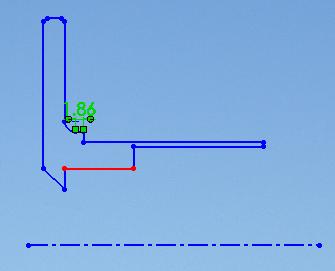

( P5 D( x' @3 S0 c5 {6 i" j
让改成1.86,可是改动以后图形变成这样了:
. p! d) `0 O9 b/ P4 O, i0 M' _+ [ 2.jpg 4 V4 O) O4 K3 Q% a
这个时候我要改动其它尺寸肯定不太方便
+ A7 r5 W. C4 L3 k" g  H" Z, B   有没有办法让它的尺寸虽然变了,但是先不要变比例,我自己按 3.jpg 的时候才按照实际比例变化?* H3 ~6 H! r* D

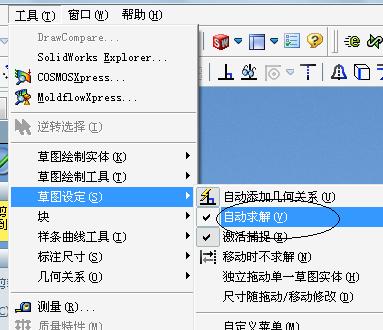

谢谢大家的帮助,5楼   寂静天花板   的方法确实可行
7 L3 p( I" n' R9 H0 V* | 4.jpg & U9 }+ r( ?" M2 E" g, U+ A: v0 \2 J
3 z: d, [9 B; g6 \, g) Z3 ?6 s% G0 |问题解决了 再次说声谢谢  呵呵

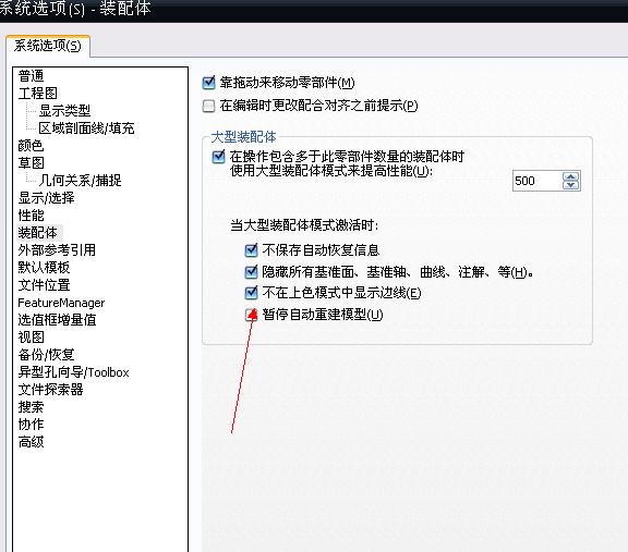

发表于 2008-11-30 09:51:36 | 显示全部楼层 来自: 中国河南新乡
如下图所示:如果是在装配体中,选项中有一个暂停自动重建模型,用于装配体中零件的更改而模型暂不变,可是对于草图中却不知是否管用!具体你可以问一下hahap版主,他对此还是颇有研究的!

原帖由 chenjun521208 于 2008-11-30 09:51 发表 http://www.3dportal.cn/discuz/images/common/back.gif! z2 H% Y$ H* j% i7 p, U  _
# j4 Y4 n; c, g0 Q* V, R) x* K$ U% u! u
谢谢  试了一下 好像在草图中这个不管用 我也是在选项找了半天却啥都没找到  谢谢你了 我问问hahap

 楼主| 发表于 2008-11-30 10:31:07 | 显示全部楼层 来自: 中国黑龙江大庆
原帖由 寂静天花板 于 2008-11-30 10:21 发表 http://www.3dportal.cn/discuz/images/common/back.gif2 H6 w$ K" ^$ ~, |" Z1 ]9 K6 X
在工具菜单中的草图设定命令中。
3 k+ Q; i  x5 V! D3 b5 w/ A& r
) I0 [# i" @- ?' T4 i" h& D& a* g
谢谢了 确实如此 问题搞定
