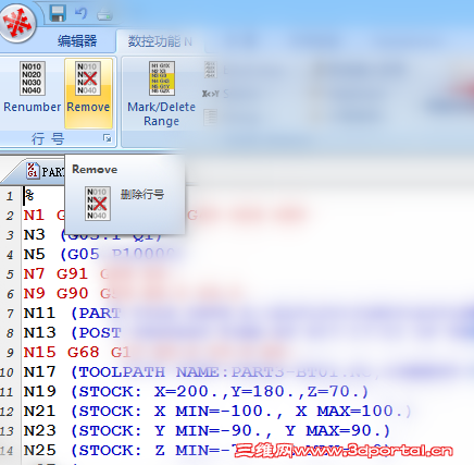

除了楼上说的后处理时取消,也可以通过软件,如cimco.每次要操作麻烦些.
