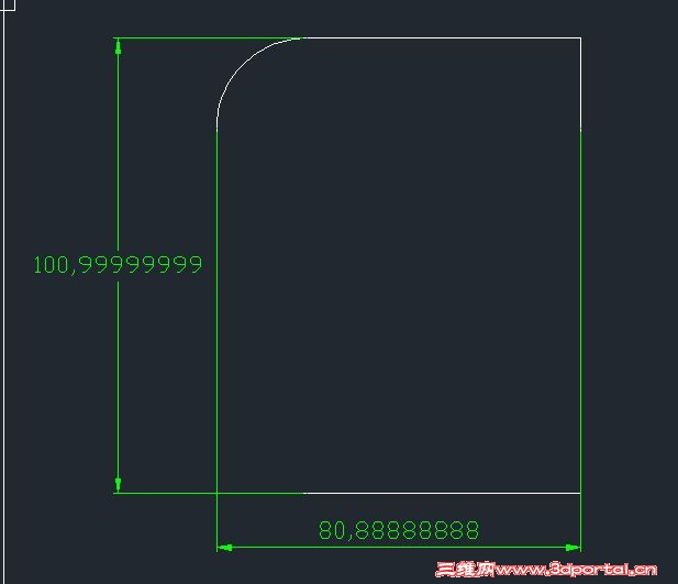

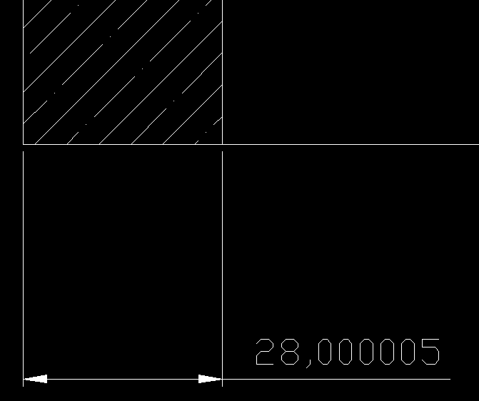

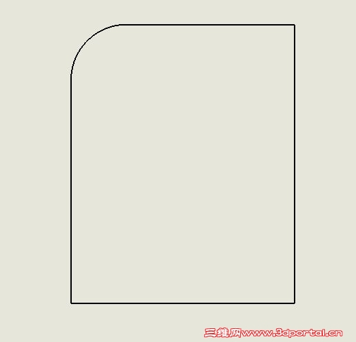

SolidWorks工程图转到dwg后,标注尺寸时发现不是真正的图形尺寸,出现图上图的情况,本应是28,却多了一点点,有点地方是少了一点点,而且圆弧与直线相切处变成了相交或者有极小的间隙,圆弧与圆弧相切没问题。试过手工定位刨切面到回转体的轴线处,但还是不能解决,到底是怎么回事,显卡驱动的问题?SW的问题?还是别的?请各位给想想怎么解决,多谢!

我这里也是,斜线到了DWG变成了无数的小短线

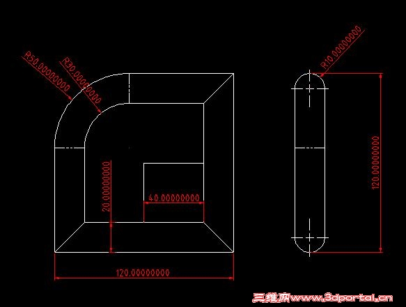

我用SW2010 sp0,sw2012 sp0 甚至sw2013 sp0也有此问题。后偶尔使用SW 2012 sp4 倒没有这个问题了。

sw2010sp5版没问题!故意留小数点后八位。
