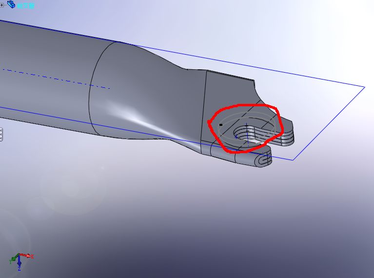

双层管子压扁折弯后的平面上能不能生成一个压凹的圆型凸台(图红线部位内直径21的圆)高为2.5。但不能改变管子的层数特征。敬请高手指教!!sw2008制图

发表于 2008-11-30 23:40:01 | 显示全部楼层 来自: 中国上海
支撑轱辘的,凸台限位

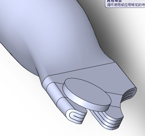

发表于 2008-12-1 09:39:12 | 显示全部楼层 来自: 中国天津
回复 1# fuyang 的帖子
可不可以这样做,我是刚学试做了一下
 楼主| 发表于 2008-12-1 11:11:35 | 显示全部楼层 来自: 中国浙江杭州
回复 4# 寂静天花板 的帖子
非常感谢楼主!楼主真是个实干家知道工艺流程。我也试过在这零件上新建了工具零件用压凹命令,但不支持这种零件,因为叠层中有空隙。楼主能成功请上传源文件!

回复 2# 可口乐 的帖子
支撑轱辘的,凸台限位?不懂sw2008有这个功能吗?
 楼主| 发表于 2008-12-1 18:18:21 | 显示全部楼层 来自: 中国浙江杭州
原帖由 寂静天花板 于 2008-12-1 12:24 发表 http://www.3dportal.cn/discuz/images/common/back.gif2 j( j* _- ?1 _) K1 i
: s6 G3 Q9 z, e7 j+ S
: p: R' V' Z; j& Z' |
我还得请教您呢,你那个拉伸薄壁7的特征是干吗用的,为什么要凭空多这么个特征?, i% W" D+ n5 O/ F+ J: Z! p
还有那些个曲面拉伸、切除、扫描薄件的特征是干吗用的,这些已经让我对你这个扁头的加工工艺产生困惑了。
  a. z) i1 Q# M5 g$ ^+ }( f
8 ^" `2 F- z4 o. x! ~. H  [9 b: Q; I8 V我所说的楼主就是老大你,拉伸7是因为管子里需套个内衬管再压扁为了加强厚度和强度。至于那些扫描是在这个压扁平面成型一个折弯特征。我没法用其它工具精确的形成这个特征只能将就,最后再压凹圆型凸台。我公司就做这产品。能不能用其它方法画出这零件望指教!!
 楼主| 发表于 2008-12-2 18:59:52 | 显示全部楼层 来自: 中国浙江杭州
是冲压件,工艺也很简单,见过别人出过三维图看来sw功能还不够强大。虽然问题不能解决还是谢谢各位热心指教!!!
