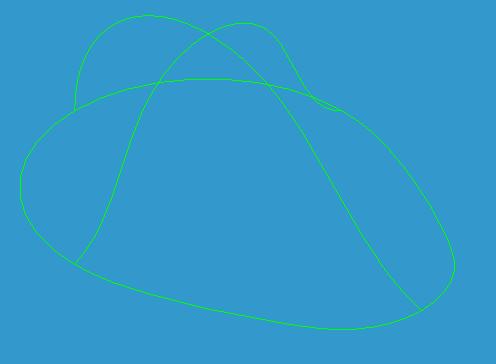

用扫描 或 网格做出曲面 SW没有网格曲面吗 那怎么做呢 高手指点

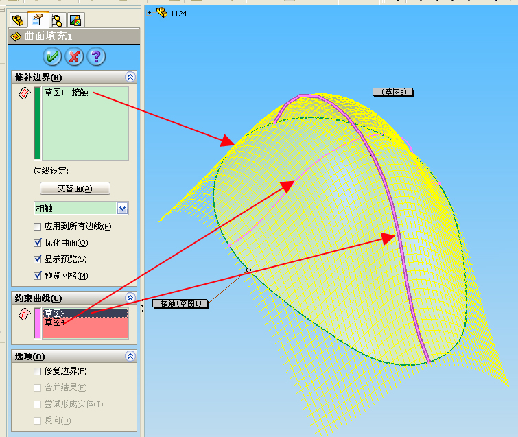

曲面填充可以做出
