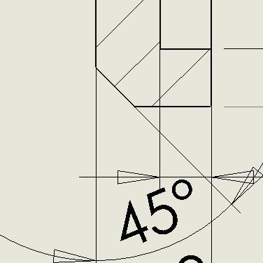

在工程图里面的倒角怎么标注?+ \" K( s+ f% Y9 T# y8 {, b$ E
如图:

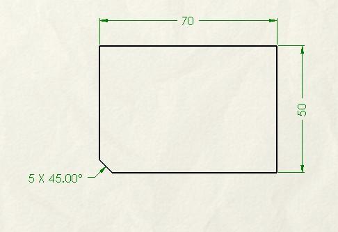

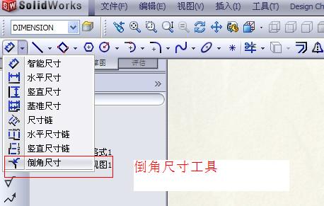

发表于 2008-12-1 17:02:10 | 显示全部楼层 来自: 中国广东深圳
简单做一个!!~
