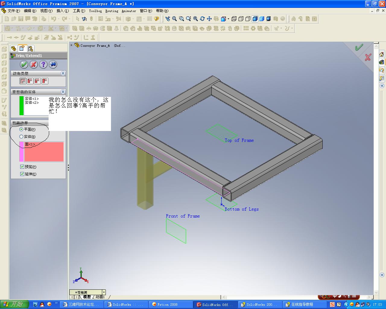

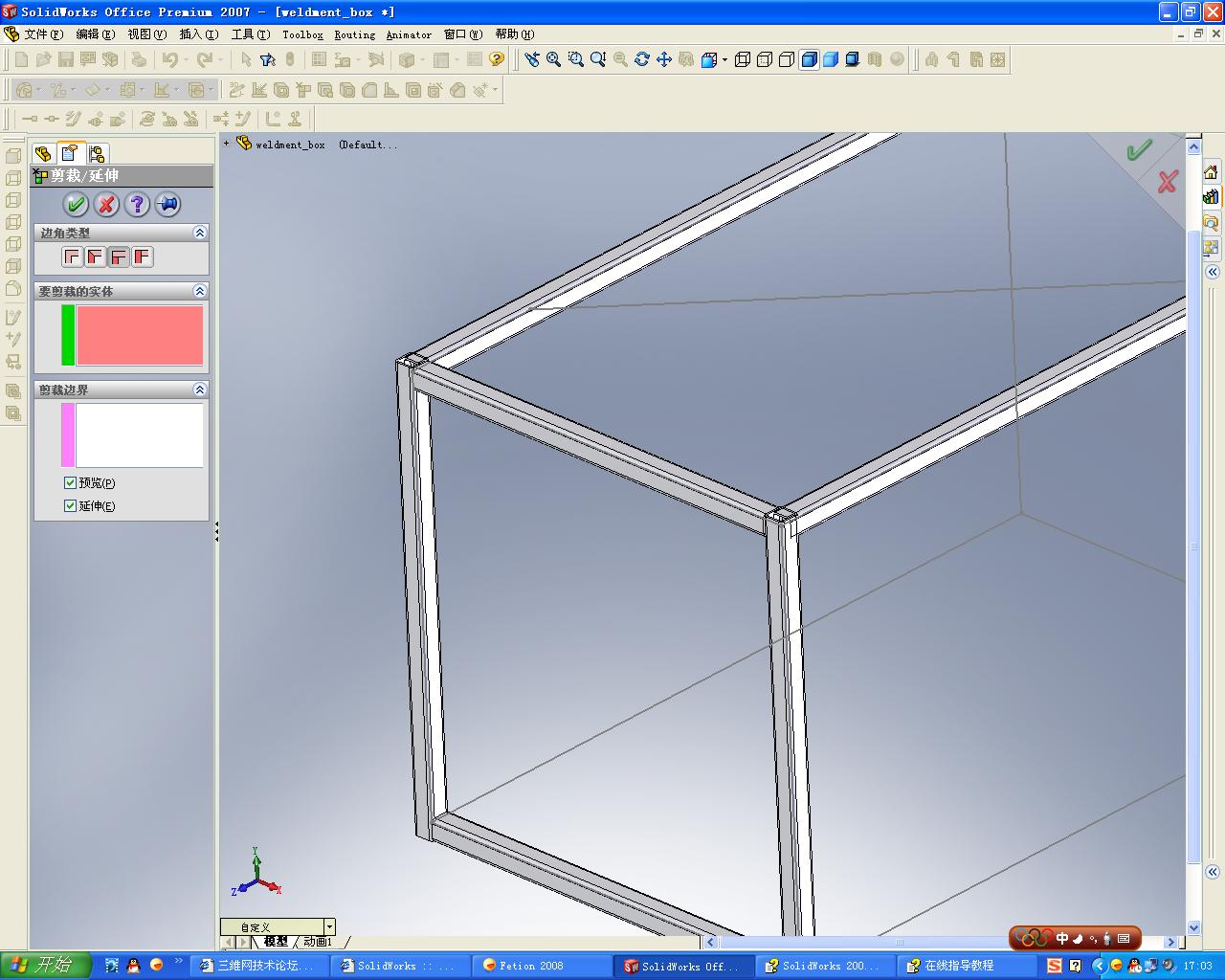

[求助] 焊接的剪裁/延伸的功能出现问题!急
发表于 2008-12-1 17:07:48 | 显示全部楼层 |阅读模式 来自: 中国天津
实际应该是这样的
实际应该是这样的
这是我的软件的图
这是我的软件的图
 楼主| 发表于 2008-12-2 08:46:05 | 显示全部楼层 来自: 中国天津
出现不了,它自动就分开了!急!大家帮忙!
发表于 2008-12-2 17:28:15 | 显示全部楼层 来自: 中国四川德阳
回复 1# wangjun521 的帖子
你的程序没有问题,只有第一种裁剪方式才会出现“平面”和“实体”选项;你第二张图选择的是第三种裁剪方式,当然不会出现“平面”和“实体”选项了。
