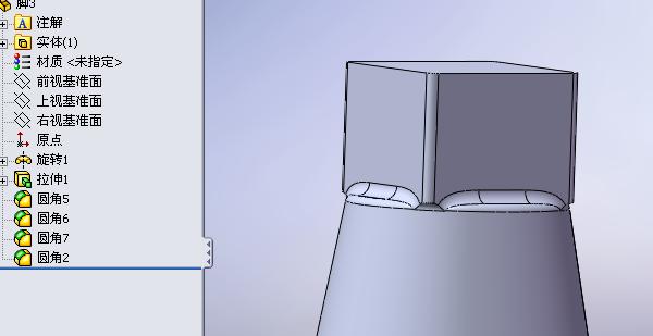

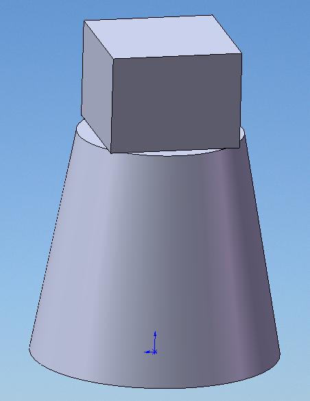

求助,这个图(正方体和圆柱体相交的部分需要倒圆角),我倒不出来,特请会者指点,多谢啦!

先倒四方立柱 然后再倒
 楼主| 发表于 2008-12-1 18:26:16 | 显示全部楼层 来自: 中国福建厦门
根据老大的意思画出来的,但我倒不成圆角,只能求助网上的高手们帮助解答了!

这个倒圆角够难
- A9 b+ `5 }" p) s! v- M# f2 ?" K- N7 z要想倒成一样的半径应该不行- k8 Y; ?; b; E( t3 h
分别给圆和四方倒不同的半径应该可以
/ K( @! S" p9 `不过这样的结构有意义吗?

对了5 s5 w/ o0 ^/ a1 O+ J) i' [
四方的边也直接倒不了, G' f% V+ L0 Q. s# K
你试着拿分割线把这四个边沿与圆相交的地方分割开再倒

把四个竖直的棱先倒掉,然后最好用补面!

采用面圆角
发表于 2008-12-1 20:13:05 | 显示全部楼层 来自: 中国黑龙江哈尔滨
用变换倒角试试

楼住请检查正方体和圆柱体是否为两个不同的实体

放样衔接较好。。。。。。。。。。。。。

放样衔接较好。。。。。。。。。。。。。
3 ~: F; d2 I' e+ Y我也同意,放样衔接比起圆角来应该更好吧。

呵呵,问题已经解决了,多谢各位高手们指点迷津啊,多谢各位啦
