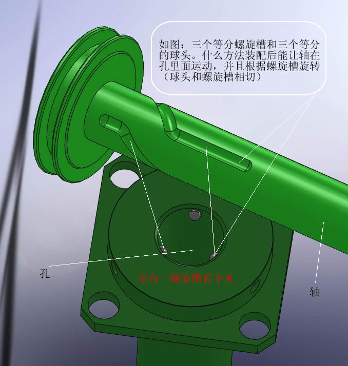

先谢过,问题如图

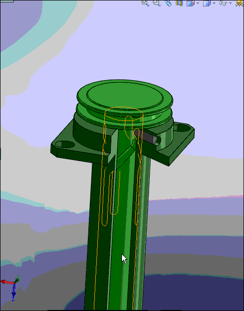

用路径配合,但你给的模型是只有输入一特征,我做不出那螺旋槽的中心路径,所以我帮不了你,但用路径配合绝对能做出你要的运动
发表于 2008-12-2 18:53:02 | 显示全部楼层 来自: 中国辽宁沈阳
约束球心与槽的扫描路径重回试下
 楼主| 发表于 2008-12-3 12:31:01 | 显示全部楼层 来自: 中国重庆
路径不能选择啊
发表于 2008-12-3 13:38:06 | 显示全部楼层 来自: 中国广东佛山

问题已经解决) H0 u! [. t' U# S
要先把路径曲线合并为一条才能选择
