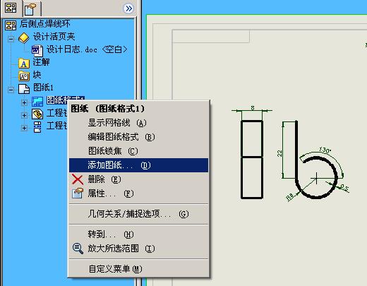

我不知道有没有说清楚,是这样:
6 ~6 J: i. I2 V) U  S对于一个比较复杂的部件,有时候需要较多的视图才能表达清楚,这些视图放在一张图纸上显然不够,这时就需要用多张图纸来描述(一般A0图纸居多),我们在AUTOCAD中可以做到,因为和手工制图差不多,现在我在SOLIDWORKS里也需要用多张图纸来表达同一个零部件,请教一下经验丰富的老师,怎样实现?非常谢谢。

 楼主| 发表于 2008-12-3 11:22:39 | 显示全部楼层 来自: 中国江苏无锡

麻烦请详述多图纸文件,目前的工程图环境是SOLIDWORKS 2007

发表于 2008-12-3 11:27:56 | 显示全部楼层 来自: 中国江苏泰州
见图。用添加新图纸!

 楼主| 发表于 2008-12-3 11:49:34 | 显示全部楼层 来自: 中国江苏无锡
原帖由 cahors 于 2008-12-3 11:31 发表 http://www.3dportal.cn/discuz/images/common/back.gif/ J- K% t* {; R! T$ s- O! k  ]$ h
可以在工程图里添加图纸啊,看图片,
& V4 [0 H/ D* J" d4 \6 t
2 S) \; W0 v: a9 z谢谢,知道了,只不过以下情况怎样解决
. Y3 d4 b9 I' M4 y' I8 c  n# n  g. v% x5 F7 m0 \
我在第一张图纸上产生一个剖视图,要放到第二张图纸上,这个怎么解决?
发表于 2008-12-3 11:52:15 | 显示全部楼层 来自: 中国山东青岛
 楼主| 发表于 2008-12-3 11:55:13 | 显示全部楼层 来自: 中国江苏无锡
原帖由 cahors 于 2008-12-3 11:52 发表 http://www.3dportal.cn/discuz/images/common/back.gif
8 l% X1 E2 q3 u+ L" w3 _0 I! _直接复制那个剖视图到第二张上就行了,CTRL+C,CTRL+V
- A4 P& n7 X* X  `
9 D) T9 g1 M8 S0 |/ k原来这么简单啊!我试试,谢谢!
 楼主| 发表于 2008-12-3 12:03:21 | 显示全部楼层 来自: 中国江苏无锡
试了,成功了,谢谢楼上的各位热心朋友。
2 ?' s0 f1 u7 k. r/ F, l8 C8 e9 A, M* g: O) {
另外,也补充一下,直接剪切(在“编辑”菜单里)那个剖视图到第二张上也可以,然后用CTRL+V或“粘贴”(在“编辑”菜单里)

发表于 2008-12-10 23:25:56 | 显示全部楼层 来自: 中国
SW08工程图中直接点左下角添加图纸就可以增加一张图纸了。
