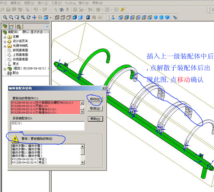

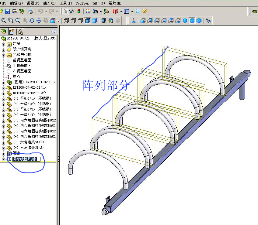

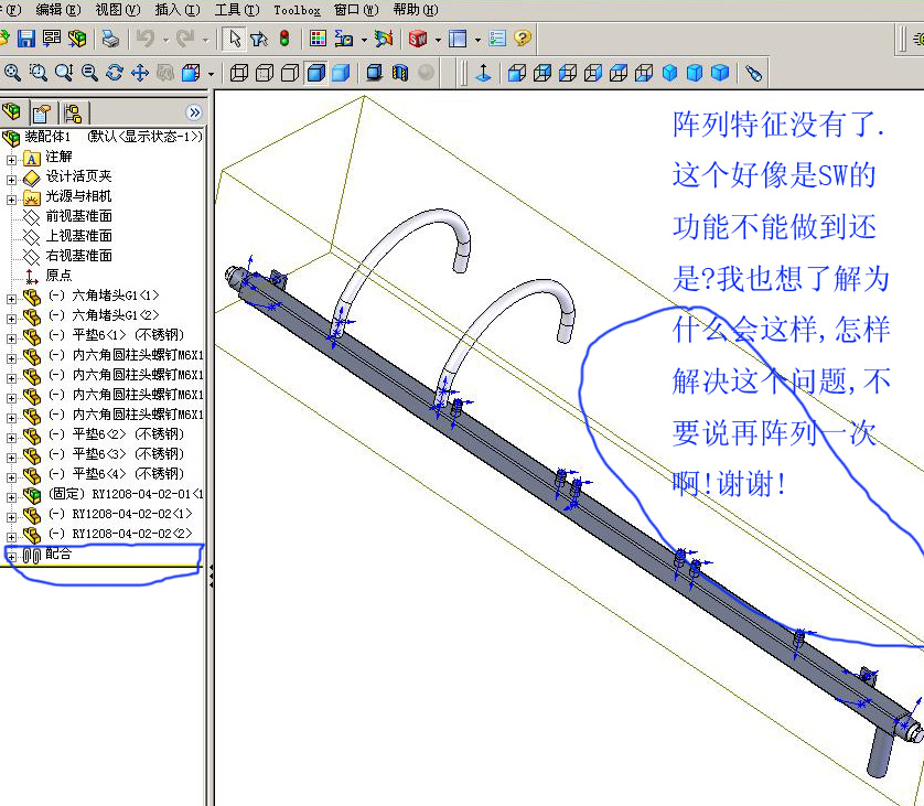

这个问题曾经也困忧了我好一阵子,后来就再阵列一次,再后来我就认为这是SW的毛病了,现在有人说起,我来贴图说一下,看看有没解决的高手
( t* |  B7 M* e/ C' i" y" O# L9 s6 F6 S3 _7 |* Q% |3 O
[ 本帖最后由 shubinf 于 2008-12-26 08:38 编辑 ]
子装配体独立文件状态
子装配体独立文件状态
装入后解散中的状态
装入后解散中的状态
解散后的状态,阵列特征消失
解散后的状态,阵列特征消失

发表于 2008-12-28 00:58:05 | 显示全部楼层 来自: 中国广东深圳
因为你把阵列的零件移走了   丢失了参照
- L. j$ @* F. L2 D2 b9 J4 ]: {你需要在移动零件后的装配体里重新进行阵列
