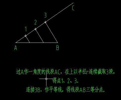

! t0 R3 @6 z+ Q纯几何作图法三等份一根直线
2005llnn + 2 应助

 楼主| 发表于 2008-12-4 15:49:30 | 显示全部楼层 来自: 中国上海
回复 3# SunVei 的帖子
哈哈,我想要的就是这个,是初中时的,一看才知道。谢谢了。
