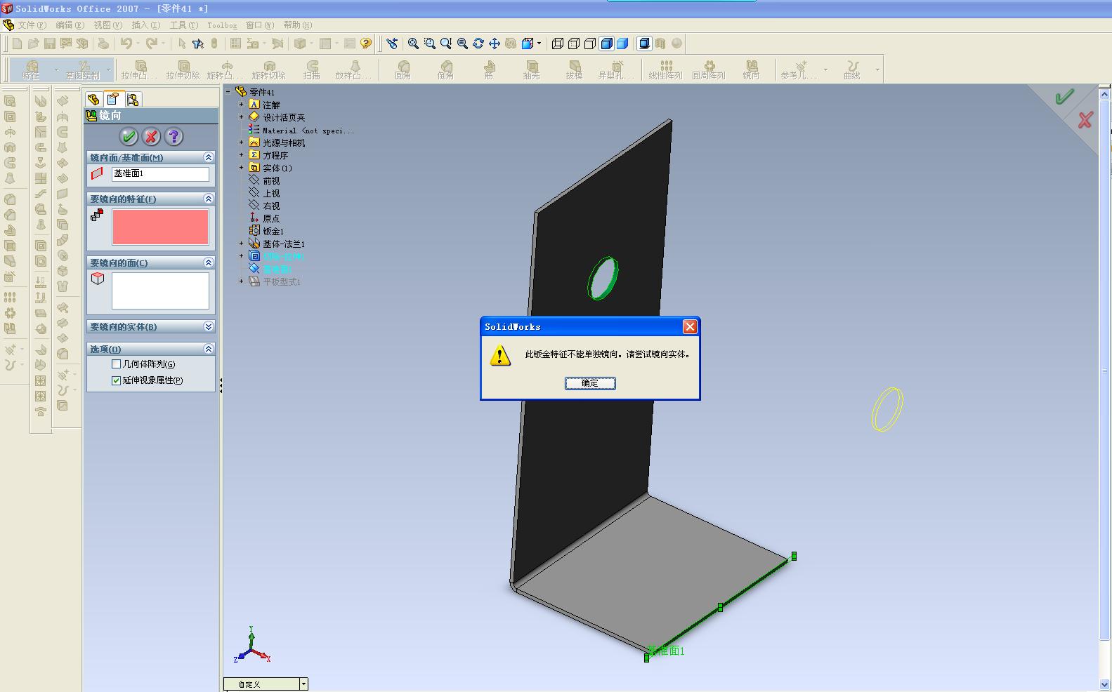

发表于 2008-12-3 14:47:37 | 显示全部楼层 |阅读模式 来自: 中国广东深圳
如果钣金零件是对称结构的话,应该可以先做一半出来,然后另一半用镜像生成的啊?可为什么我试验时却做不了镜像呢?

7 @8 f8 @. c7 s$ s兄弟,看清楚,我并不是只镜像切除拉伸,还要镜像基体特征,可惜在选择要镜像的特征时,选到基体特征就出现了图面上的提示!

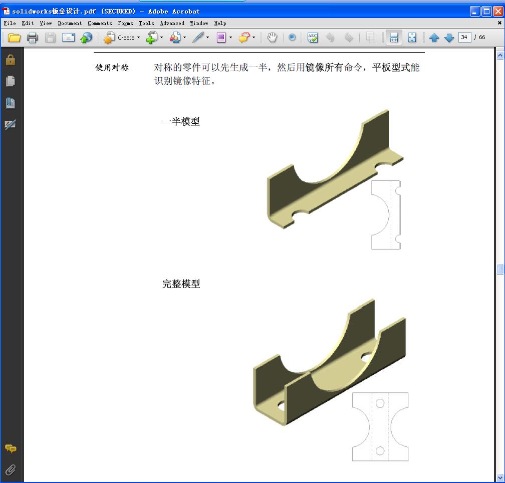

0 }% P1 ?4 X  S0 D那怎么会有这样的教程呢?他是在草图里镜像的吗?
发表于 2008-12-3 17:42:04 | 显示全部楼层 来自: 中国山东青岛
看看这个

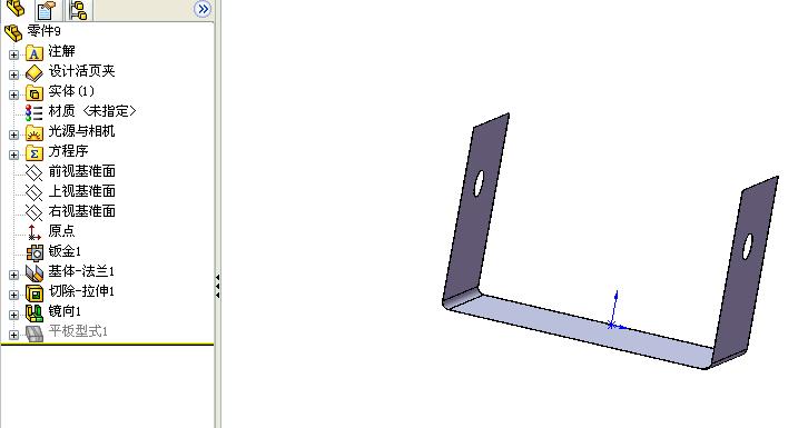

发表于 2008-12-3 18:32:18 | 显示全部楼层 来自: 中国陕西西安
原帖由 junjun1986 于 2008-12-3 17:42 发表 http://www.3dportal.cn/discuz/images/common/back.gif% B& K0 c+ {+ ?7 _* [$ L
1078127
3 M: T# u! |9 Y0 o0 \
原来是这样6 U/ S. _$ H( }% Z  Q. H. L
必须镜像实体
7 m# J" H) r7 M+ }特征是无法阵列
发表于 2008-12-4 09:11:13 | 显示全部楼层 来自: 中国辽宁营口
应该选中几何体阵列这一项
