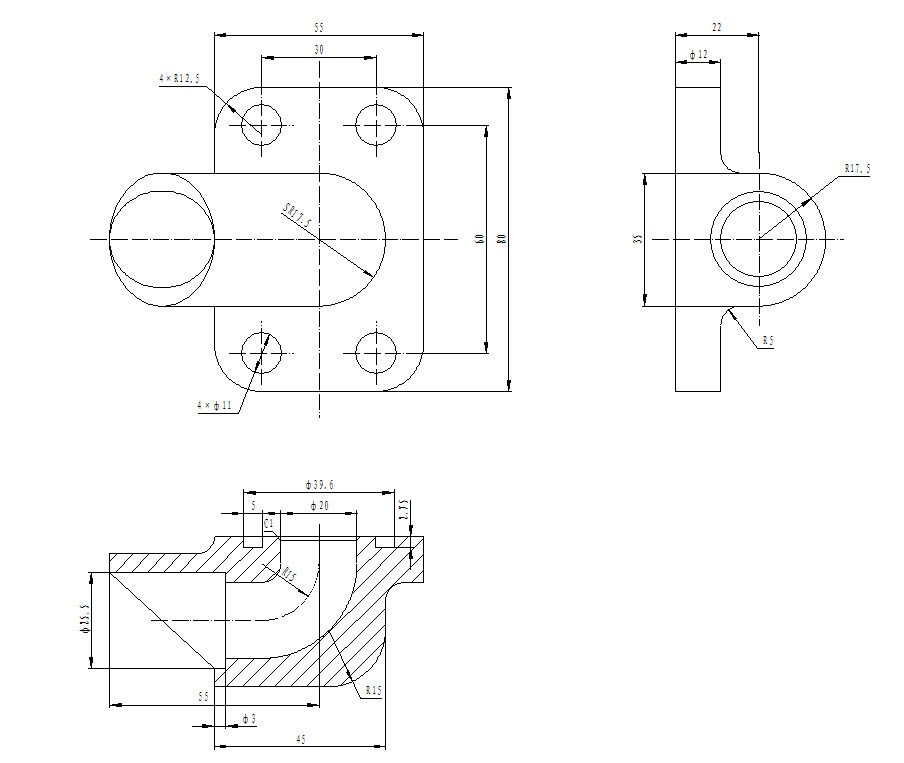

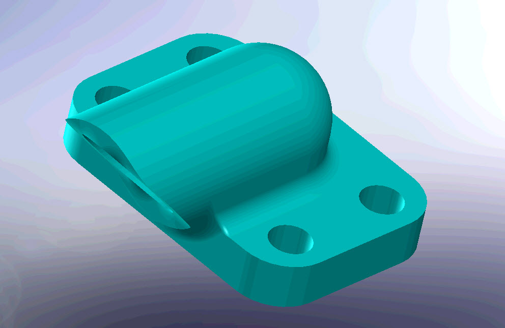

之前的那个问题谢谢各位论坛的朋友给我解答,现在有碰到个复杂的。
1 F- y# ]* i6 D" i下图的法兰看下怎么画,高手们来给偶画下造型,偶画的晕死了。眼睛都看花了,下图是偶画的2D图。+ W" a9 ~/ k" G6 O
顺便问下各位大侠这个该怎么做才省成本啊?
7 [+ d/ N6 x( l. f) o  T; Z4 Z% @2 K$ s0 K3 Y2 q* J
那个Φ3的尺寸是3,不好意思标错了5 Y$ \0 a$ X3 C/ u5 i- i
我把截取的图片传上来,看不清楚的可以看这个,尺寸都是齐全的,谢谢各位

这张图我看着怎么那么别扭呢????3 x  x0 `* L4 `+ {  J; T

真的要找高手啊  我看了半天 没看出什么名堂来
发表于 2008-12-3 16:45:38 | 显示全部楼层 来自: 中国浙江衢州
这图是原图还是你画的 三视图的关系不明确啊
 楼主| 发表于 2008-12-3 16:50:25 | 显示全部楼层 来自: 中国浙江宁波
这个是原图(蓝图),我照原来的样子画好截图上传的!
发表于 2008-12-3 16:52:19 | 显示全部楼层 来自: 中国浙江衢州
那这个图就太有压力 我正在试呢
发表于 2008-12-3 16:53:45 | 显示全部楼层 来自: 中国北京
1、俯视图(1/4剖)中c1边上的尺寸5的特征是什么样子的槽?进深多少?;25.5直径  旁边的特征,左视图看不到( [; K% @8 d/ L' f
2、主视图椭圆内部圆特征尺寸?左视图上看起来似乎有矛盾8 o  d6 `* S5 T" i  j+ a3 s. j
3、左视图中圆孔,在俯视图看起来似乎位置尺寸不对应?(目测)- i, _" c  M/ n

发表于 2008-12-3 17:01:08 | 显示全部楼层 来自: 中国浙江衢州
槽是环行槽 深2.75  应该是放密封圈的

 楼主| 发表于 2008-12-3 17:01:23 | 显示全部楼层 来自: 中国浙江宁波
原帖由 dayGhost 于 2008-12-3 16:53 发表 http://www.3dportal.cn/discuz/images/common/back.gif* p& v3 v% x- q
# b4 q, [9 ?4 ]# G8 X2、主视图椭圆内部正圆特征尺寸?左视图上看起来似乎有矛盾# F* e' W- s& b; m2 h3 \8 G3 c
3、左视图中圆孔,在俯视图看起来似乎位置尺 ...
/ r0 R5 e- I. N0 [回复dayGhost朋友:
' j. D! T5 X: v- ~' K$ p2 w* p1.俯视图是“半剖试图”槽的深度上面有是2.75。0 c! `, b1 a" H, z; F5 Q/ ?
2.主视图看就是这个样子的,我之前好像在论坛看到过这样的结构就是过渡的一个面(中间剖开好像就是这个样子的,我不会画). D; ?" S6 H: T9 _5 z0 D
3位置是对应的,没有问题。
8 y" P) p8 t0 m( A; T4 v4 l6 p还望有经验的朋友帮忙看下,不胜感激!
- }  x7 d3 I( G/ `: V图纸附件已经上传。在一楼。$ O" m7 Z) D1 n2 M

发表于 2008-12-3 17:38:38 | 显示全部楼层 来自: 中国江苏苏州
这张图右边剖析不正确,请核对后再发上来。
 楼主| 发表于 2008-12-3 17:43:39 | 显示全部楼层 来自: 中国浙江宁波
原帖由 zf-mold65904129 于 2008-12-3 17:39 发表 http://www.3dportal.cn/discuz/images/common/back.gif
, u- \( i7 R* \这张图右边剖析不正确,请核对后再发上来。
$ k; C2 M% e& k( p1 H6 F) e4 \我看着也好像不对,它蓝图就是这样的应该35的圆是画整个圆的才对哦。

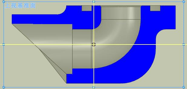

发表于 2008-12-3 18:41:46 | 显示全部楼层 来自: 中国江苏苏州

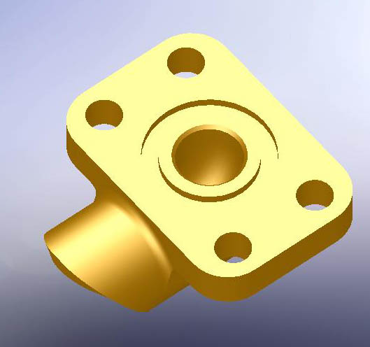

大至如下图:
艾飞 + 2 参与讨论

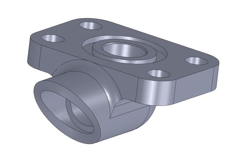

发表于 2008-12-3 18:44:47 | 显示全部楼层 来自: 中国江苏苏州
再来一张,

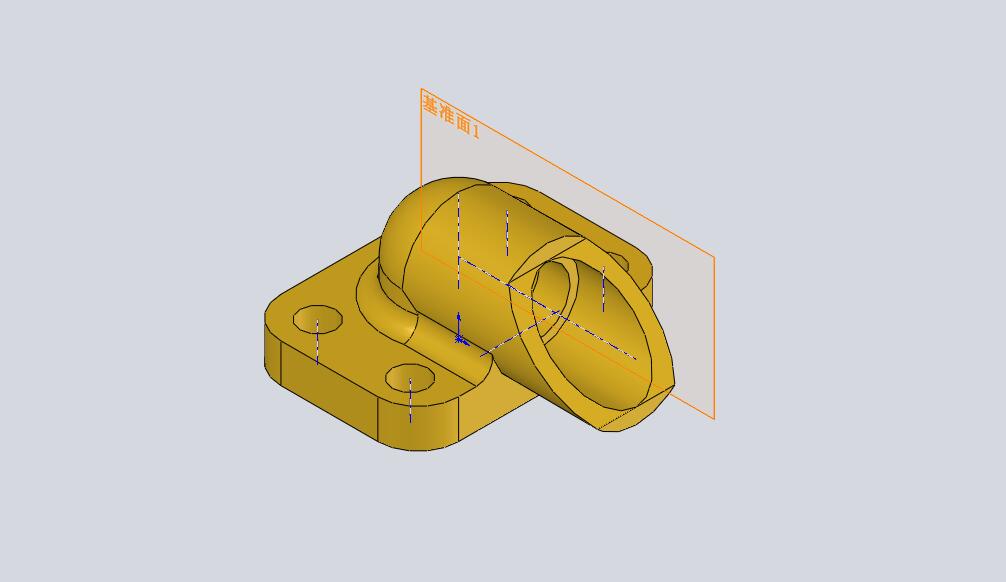

 楼主| 发表于 2008-12-3 21:44:44 | 显示全部楼层 来自: 中国浙江宁波
楼上的朋友可以穿上原文件吗?我也画了张不是很像。。。那个斜角的面怎么画啊?

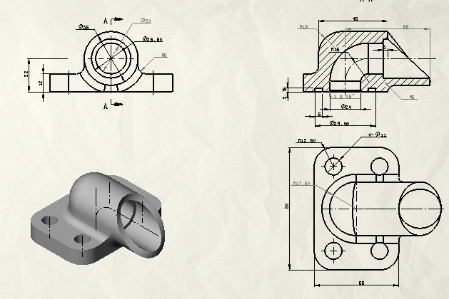

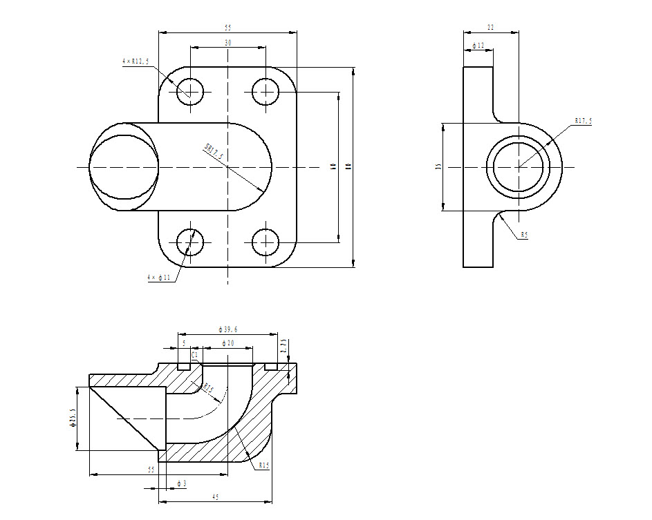

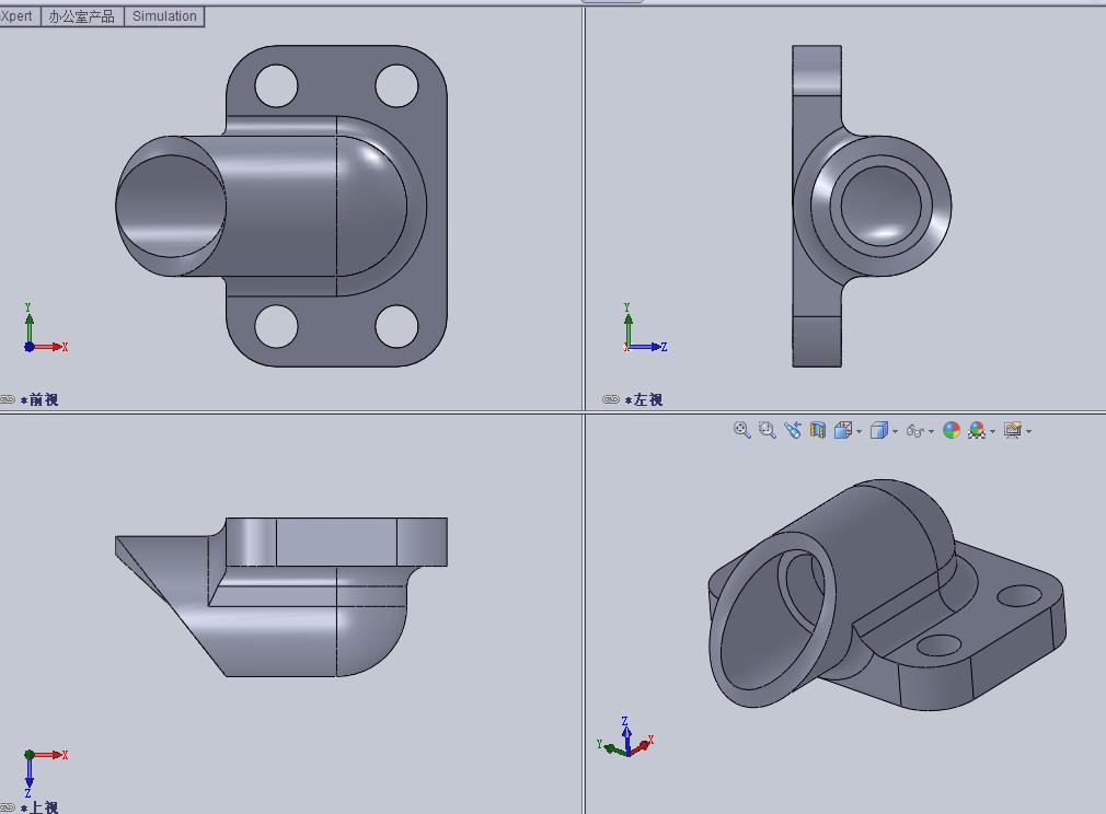

发表于 2008-12-3 23:50:51 | 显示全部楼层 来自: 中国河北张家口
回复 17# bingshan 的帖子
呵呵,你的斜角画翻了。4 [0 A$ l( T9 I6 a
另外,图纸尺寸是有毛病,有了SR17.5的球,轮廓线上的R15就是多余的了。效果如图01
- Z& [- o9 j9 f0 g$ v) ^, T图02是正确的。! {7 n' z! k! D# T
我来上传源文件。' ]6 L5 M7 P7 U
$ A% u) o0 [4 {2 q9 n/ }& k& ^[ 本帖最后由 6089250 于 2008-12-3 23:56 编辑 ]
零件1.rar
143.24 KB, 下载次数: 6
艾飞 + 2 参与讨论

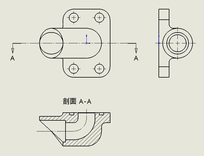

发表于 2008-12-4 00:41:26 | 显示全部楼层 来自: 中国广东深圳
剖视图投影有点小问题,但不影响看图6 K/ ~0 M- C5 R0 C- q( j# ]
6 L& b% E5 C2 A# M[ 本帖最后由 xuhongejo 于 2008-12-4 00:47 编辑 ]
艾飞 + 2 参与讨论

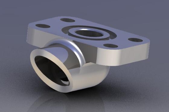

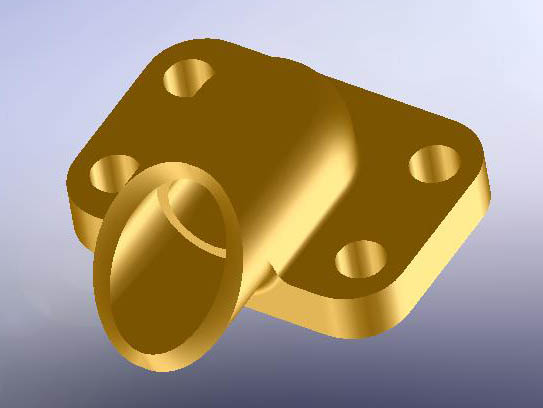

发表于 2008-12-4 10:33:49 | 显示全部楼层 来自: 中国福建厦门
2 q3 r5 }/ p9 ESW2008SP45 p& E& N+ N# W' k# `2 x
  \3 e5 q" C# ?4 A# W& R( ~# W( N0 L
[ 本帖最后由 yjf8828 于 2008-12-4 10:40 编辑 ]
零件1.rar
260.78 KB, 下载次数: 24
工程图.rar
126.14 KB, 下载次数: 17
艾飞 + 2 参与讨论

发表于 2008-12-4 11:18:12 | 显示全部楼层 来自: 中国山东聊城
渲染的挺好的

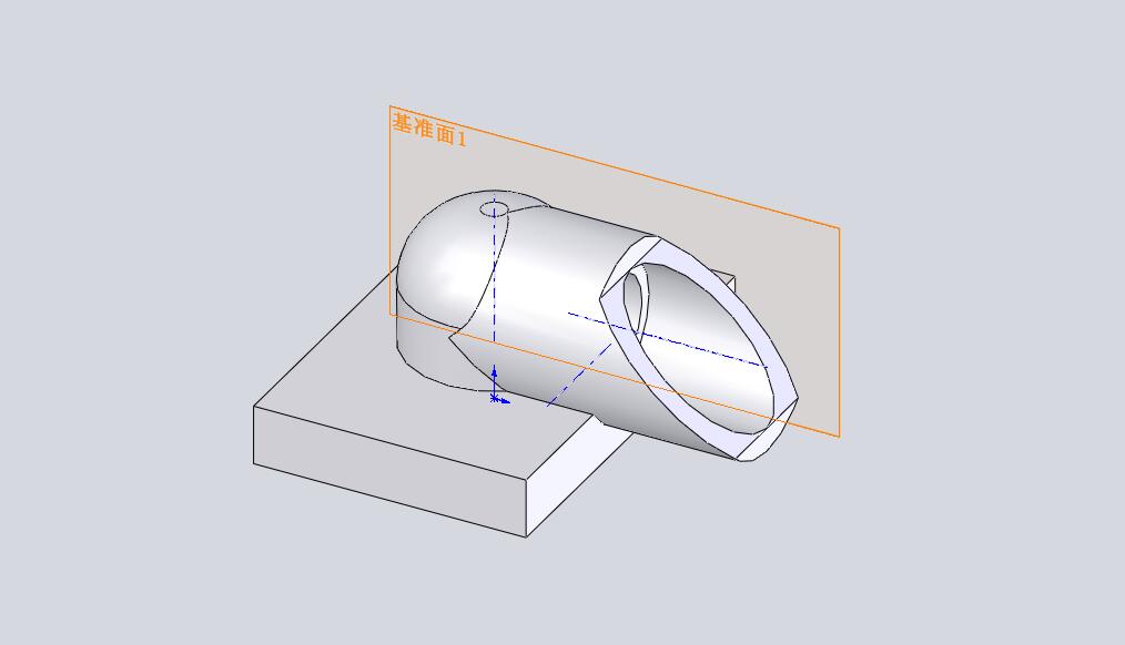

发表于 2008-12-4 11:21:02 | 显示全部楼层 来自: 中国山东烟台
我用的07,打不开08,请问一下左边的斜孔是如何做出来的?谢谢
