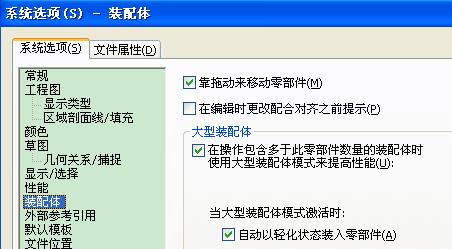

楼主看看这里,是不是这个原因
& l2 G5 G% W8 M
) ?5 S+ L% A& ?  L[ 本帖最后由 fangmc1980 于 2008-12-3 20:17 编辑 ]
发表于 2008-12-3 20:29:43 | 显示全部楼层 来自: 中国辽宁沈阳
工具——〉属性——〉装配体下修改。

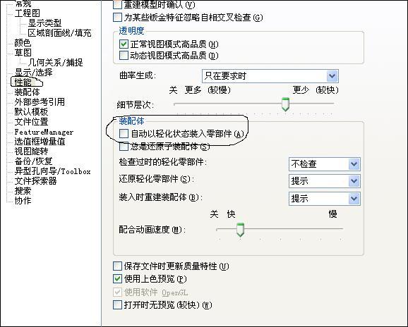

最终解决在如图所视:0 V: v: s5 }8 t) X* Y! @9 N- |$ w
在工具---属性---性能里勾选了自动以轻化状态装入零部件       把钩去掉!!!!
