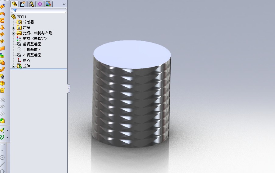

发表于 2011-3-18 14:22:20 | 显示全部楼层 来自: 中国辽宁朝阳
我画了一个,大家看下,互相学习
发表于 2011-3-18 15:22:36 | 显示全部楼层 来自: 中国辽宁沈阳
最简单的办法也是最应该使用的办法就是添加纹理,选中你要选择添加滚花的面,然后点击右键,选择颜色,纹理,可以为这个添加滚花的纹理,并且可以设置滚花的密度斜度等等。
4 q9 F; {5 t% [; \, B如果要是自己作特征,可以考虑用包裹,作两条交叉的带斜度的扫描切除,然后圆周阵列就可以了。

发表于 2011-3-19 16:21:47 | 显示全部楼层 来自: 中国北京
六楼说的用纹理效果不怎么理想.觉得交叉曲线应该能够 可以
