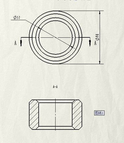

画图的时候 我只想用一个剖视图 来表达一个回转件7 c! L1 q, E$ n( k4 j7 n2 c
但SW好像做剖面 只能从俯视图 画一条AA剖切线 然后再 投影出来那个剖视图
6 j6 D! S) d. ]" ^6 P8 i4 b! z
" H! _* J- r2 U2 R3 Z& C难道我在SW里面必须要画三个视图来表达吗》?~~怎么就直接画一个剖视图 来表达图形呢  ]- X) R8 R$ Y) V/ J& T8 O
如下图的零件
7 X# q# x& S8 M) W/ V4 I: \我就想用最下面的那个剖视图 作为这个零件图的视图 其他视图(比如上面那个视图)都不要 怎么办呢??1 W0 \9 i& P6 M! ~1 Z; K3 l

把那个视图隐藏了不就得了

在下面的图上标直径的符号

用断开的剖视图命令就可以了呀

做完剖视图后,把主视图隐藏就可以了(在主视图上点右键,隐藏),如果想任意放置剖视图的位置,可以右键,视图对齐,取消对齐就可以了
