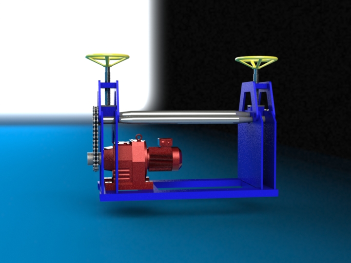

发表于 2008-12-3 20:49:54 | 显示全部楼层 |阅读模式 来自: 中国江苏扬州
还是先给个截图,感兴趣的下载edrawing文件

发表于 2008-12-6 15:53:33 | 显示全部楼层 来自: 中国山东青岛
看起来不错,不知道工作性能怎么样

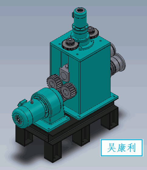

发表于 2008-12-6 16:48:52 | 显示全部楼层 来自: 中国江苏宿迁
看楼主做的不错,我也用solidworks制作的一台卷板机,贴出来与大家探讨一下,呵呵

发表于 2008-12-7 08:16:33 | 显示全部楼层 来自: 中国广东佛山
做的挺好的,建议加上保护装置.
发表于 2008-12-7 10:59:36 | 显示全部楼层 来自: 中国江苏宿迁
嗯,建议不错,回去在改进一下,加个皮带罩

发表于 2008-12-8 14:21:11 | 显示全部楼层 来自: 中国山东青岛
发表于 2008-12-8 21:51:47 | 显示全部楼层 来自: 中国山东济宁
用链条?恐怕厚板不行啊

发表于 2008-12-9 20:07:20 | 显示全部楼层 来自: 中国江苏宿迁
“用链条?恐怕厚板不行啊   ”+ [& Z% n  x, j+ E; S* M& K- B
       用皮带会打滑的,我用的是12mm的A3板,强度应该够了,所卷钢板厚度不超过6mm

发表于 2008-12-10 17:20:29 | 显示全部楼层 来自: 中国广东广州
建议用齿轮来做传动

发表于 2008-12-18 16:51:34 | 显示全部楼层 来自: 中国陕西榆林
回复 19# hnhoutao 的帖子
卷6个厚的薄板应该足够了,应该在防护方面多考虑点,另外你的调整手柄在上面,不知道高度多少?最好考虑人操作起来不费劲
