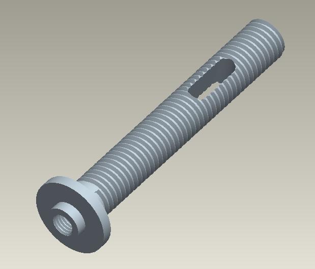

外螺纹M12,内螺纹M6,中间需要一个长形孔作为定位其他零件用的
( ^/ e+ H- X8 w# `8 w7 g4 A不知道能否在一般机床上加工出来?

应该说没有问题的 不是很难的 注意定位就可以了

钻内孔—外形车成—钳工套丝M12(也可车床套丝)、攻丝M6—铣孔—钳工修扣去毛刺—成。

如果內螺紋孔M6深度太長則絲攻無法攻到底!

这种图象是三维软件中作出来的,实用价值好象不大,没有太多的使用价值,加工主要是内螺纹,对于不同的材料可以选不同的加工工艺,对于有色金属或是普通碳钢较软者,可以用挤压螺纹,对于较硬材料要分多次加工,外螺纹的未端没有作好没有过渡部分,当然先加工外螺纹最好,先外是可以用滚压加工,后加工外螺纹不好用滚。

看上去,没有多大难度,孔要最后加工

1  在车床上先钻M6螺纹底孔,用加长的机用丝锥攻丝。3 h: X' O1 y+ U! G) ]% m% N
2  车外螺纹及其余部位。
9 |! c: [* L, y' K, r: j3  铣长孔。

圆台怎么拧?该是方行的吧。
