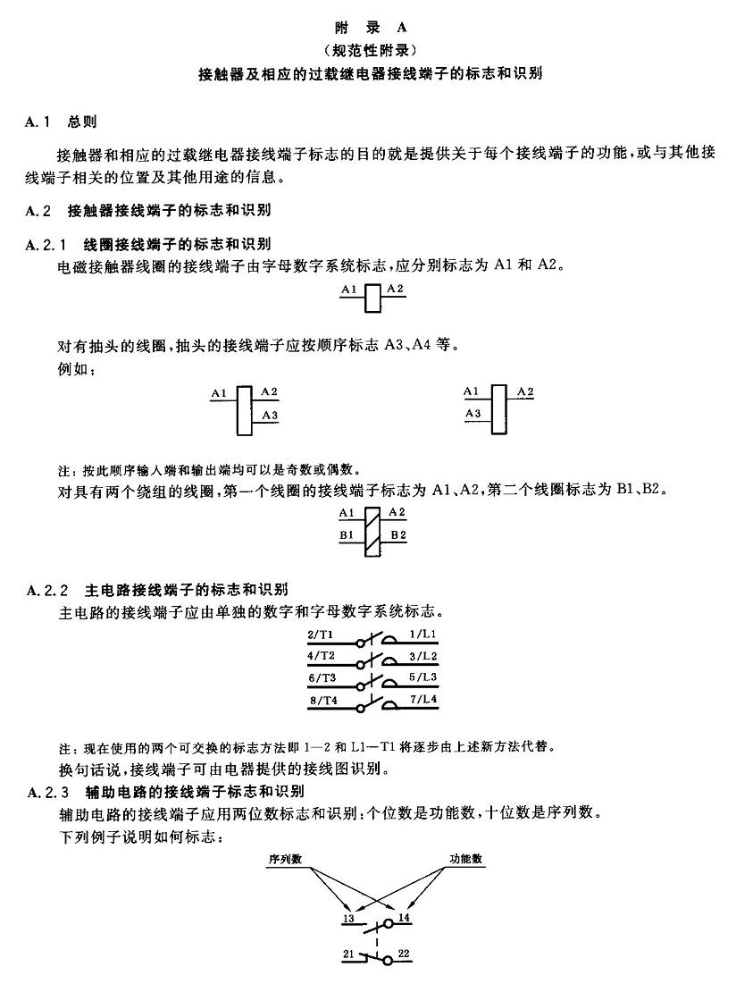

接触器控制线路的接线端子,有没有标志表示是动合还是动断端子?接触器控制线路接线端子旁的标记都是表示什么?

0 L0 Y- r. U9 s0 c7 ]2 @# V这在国家标准 GB 14048.4-2003 低压开关设备和控制设备 机电式接触器和电动机起动器 的附录A (规范性附录) 接触器及相应的过载继电器接线端子的标志和识别 中有明确具体的规定。
; H3 d+ a. p; b3 y. e0 s下图为该标准附录A的第1页。

现实应用中,接触器主回路端子输入端是L1、L2、L3,输出是T1、T2、T3,线圈端子A1、A2! l6 I+ a* d% i: ]% X, g: ?. m
NO是常开控制接点,NC是常闭控制接点。

好多接触器的外壳可以反过来装的!
: g; N6 c/ x' J4 }输入输出标记的意义不大吧

2楼3楼说的很对,我手头这个接触器就是这样标的,看了你们的解释才明白,谢谢|啊!1 f# a, M- g* l1 R
补充一点,动合还是动断在接触器上有图示意,图示中的标识与接线端子处的标识一致,很容易判断!
