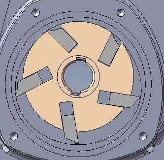

如图转子转动的时候叶片沿凸圆面转动.....先谢过各位应助的朋友,这个问题存在很久的一直没得到解决,再次谢过.

是尖角的,我搜了一下没有找到配合方面的,凸圆面是光滑的.我也试了几种方法都不行.转动的时候叶片的位置会变

试试四个叶片尖角边线与凸圆面配合

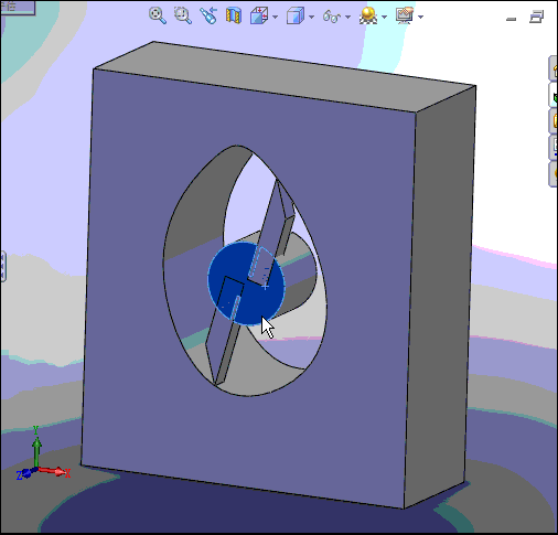

hahap + 3 应助,请继续为楼主解答,谢谢。

好像是个油泵, w& f, ?. ^4 K
上学的时候CAD制图课上见过8 M/ \" Z9 M7 |! n1 A+ e$ |4 P) z
我觉得就是叶片的尖和内壁重合配合
* |0 s% D6 t6 y5 |+ A叶片两壁与轴槽的内壁重合配合& K7 r! [3 V0 \' q' n
再加一个轴的同心或者中间轴配合就可以了吧

那个模型应该是楼主想要的效果了吧,做线与面重合应该可以,不过要注意凸轮曲面要连续

效果是这么一个效果,就是两个叶片看不怎么出来,你用的是点和线重合的对吧.能试试五个叶片吗...我做起来会飞出去..

什么答案啊,,你说的是六楼吗.那个不行的,两个叶片可以,多了会飞掉的,,这个我很早就试过了,期等完整的答案..11楼的朋友认为行,可以试试的.定义配合的时候会少一个方向的....

叶片的顶面端线和缸壁做线面配合,是可以的,我做这样的配合比较多,我做气动马达的,不会有问题

当你线与面配合的时候你只能保证此端面线在面上运动.当叶片左或右平面与转子槽内避配合它只能保证转子的左右壁与转子槽内壁相当于平行的一种关系,叶片上下端面与转子上下端配合只能确定转子的垂直方面的位置..三个配合联用的时候,当转子转动的时候叶片会沿着平行于转子槽的方向运动此时叶片端面线始终会在凸圆面上的.这就是我所说的叶片会飞掉.当然你要是不转动转子,将转子固定那是可以将其配合调到一个位置上的(这样子对于我的意义不大,呵呵)..,,文字比较多,麻烦有心者细看....先谢过,,,,希望能指出不对的地方...# D* j$ D7 h( o2 c0 L5 |
六楼的那位朋友做的时候叶片的两端多加了个平行的吧,叶片是双数的对称我没分析过估计可以,单数的是没办法加平行的,我的是只有五个叶片..
