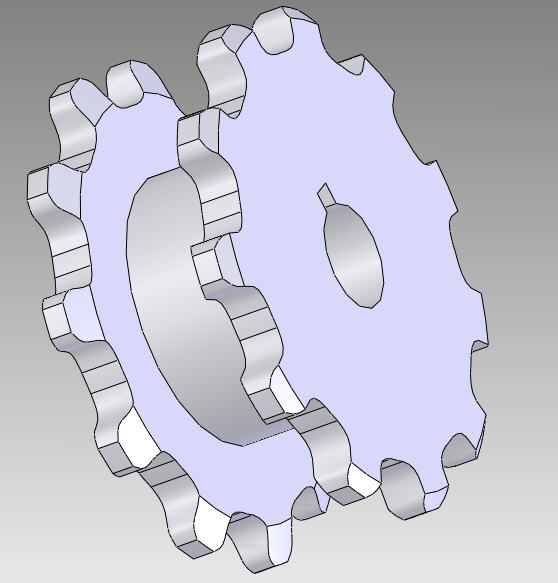

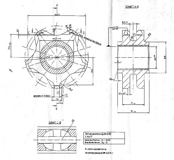

请教各位老师,图纸有点难看懂?如有可能发SW06的part,或转为.igs文件。谢谢!

这是一个链轮

链轮用的是标准件还是自己画的?

你的图片看不太清楚,不过从粗粗的看来是一个链轮,不过不是平时所认为的滚子链的链轮,而是用于驱动一个一个圈连起来的链条的链轮。A-B视图中间的槽是链条竖着放在中间,而C-D视图应该是链条的链圈的平面嵌在上面,本来想建一个模型,但是太麻烦了。要进行适当的计算,所以就用文字表达一下,不知道能不能理解。

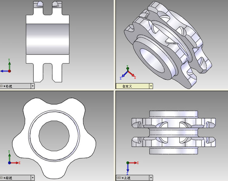

Snap2.jpg 新建文件夹.rar (554.62 KB, 下载次数: 21)
ltq59 + 2 应助

这是刮板输送机的主动链轮,其链条为长环状.这种输送机在矿山应用最广

我想问下链轮上的倒角是怎么画的啊,我是新手哈,我试了下只能一个齿一个齿的倒,不能都是在一个圆上一下倒了吗,请告知,谢谢

原帖由 linchuan0979 于 2008-12-9 21:57 发表 http://www.3dportal.cn/discuz/images/common/back.gif" u/ b1 g' w* E' k, d, u, r2 H! A2 A
' Q" H. C) ?6 }- M7 Z8 I1 @+ t0 O- B2 _下载我发源文件

恩 从图上看的确是个链轮,不过图太小了小看不清楚齿形,故不能确定是什么样子的
发表于 2008-12-11 07:53:52 | 显示全部楼层 来自: 中国河北廊坊
原帖由 linchuan0979 于 2008-12-10 19:34 发表 http://www.3dportal.cn/discuz/images/common/back.gif
7 q+ f: \# s# K8 J. ^( Z" `??楼上的朋友,你说的什么意思啊
4 u2 B: |1 A) S0 Z
我发的源文件,下载你照着做
