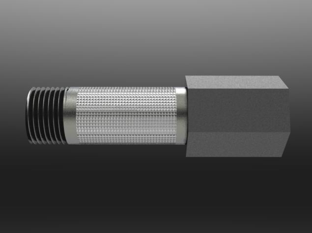

发表于 2008-12-5 10:07:23 | 显示全部楼层 |阅读模式 来自: 中国广东惠州
, L. ^5 I6 ]8 A8 G9 ?# t  t 車制p2.jpg 滾花- w6 N- |" h  x/ h! {! k
刹车 + 3 好方法!

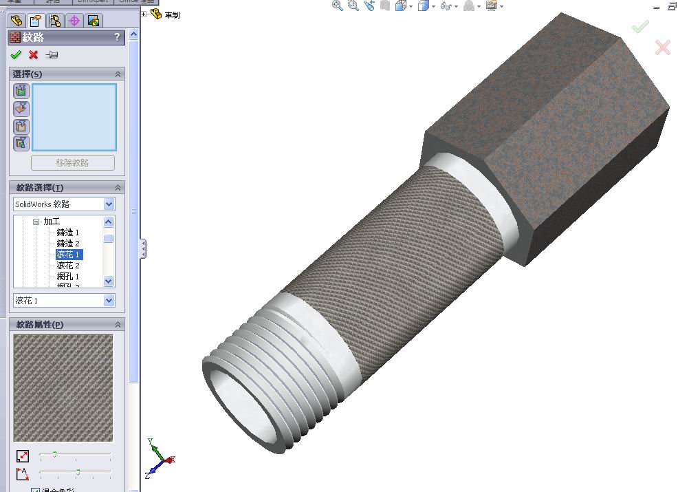

大哥能给个教程吗
发表于 2008-12-5 11:34:40 | 显示全部楼层 来自: 中国湖北武汉
请问楼主:你使用的是SW哪个版本作的?谢谢!
 楼主| 发表于 2008-12-5 11:39:02 | 显示全部楼层 来自: 中国广东惠州
solid works 2008

发表于 2008-12-5 18:39:02 | 显示全部楼层 来自: 中国天津
这个滚花图好逼真啊
4 H' r" |# \! M) P5 ~+ y  ?( Q我一开始还真以为lz是切出来的呢

这种做法工程图里能不能体现出来?
发表于 2008-12-6 12:09:16 | 显示全部楼层 来自: 中国河南新乡

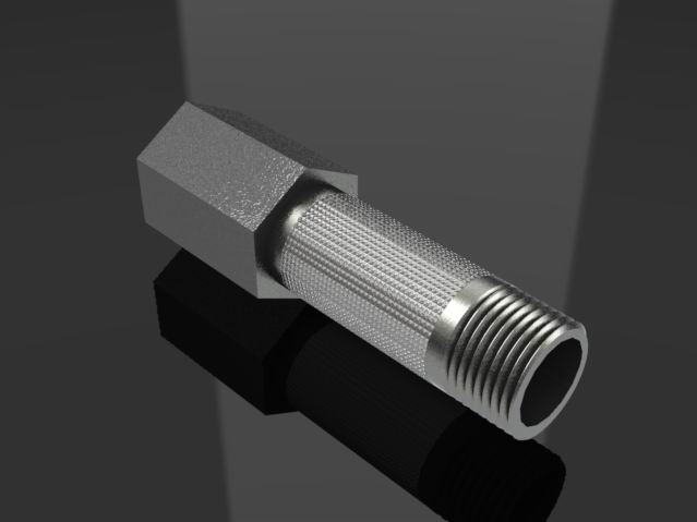

楼主渲染了没?* \6 M+ p7 q# S7 ?
我用07的外观 滚花没这么好看啊
& P" Q# E9 ]" V, G(螺纹也是外观的吧?)
发表于 2008-12-7 20:03:55 | 显示全部楼层 来自: 中国广东佛山
好方法,用07的不渲染好像差些。但一直也是用这个方法。8 \; m$ v3 G8 p$ Z0 V
出工程图时,就用剖面然后就用交叉线。嘿

原来是贴图啊

4 c% ^. D2 a( D9 b那位高手知道SW2009纹路在那里
发表于 2008-12-8 08:15:49 | 显示全部楼层 来自: 中国浙江台州
贴图也是不错的选择。。
发表于 2008-12-8 08:25:10 | 显示全部楼层 来自: 中国江苏苏州
不错,学习了
 楼主| 发表于 2008-12-8 08:25:57 | 显示全部楼层 来自: 中国广东惠州
SW 2009 取消了材質的圖示按鈕$ \, y  ?! D5 G6 I9 C. b
打開材質庫裡面的紋理都沒有了,只有各類材質數據,8 G; G# W2 \" q5 _+ y7 s  Y* @
不知如果把2008的材質庫複制到2009用行不行,
1 }; R/ `0 g. m/ N8 p$ Q0 C那位高手解答 一下.
