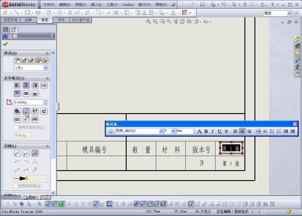

大家好!请问在SW工程图中怎么自动插入每一套设备的总页码与分页码?格式:共XX页/第XX页!

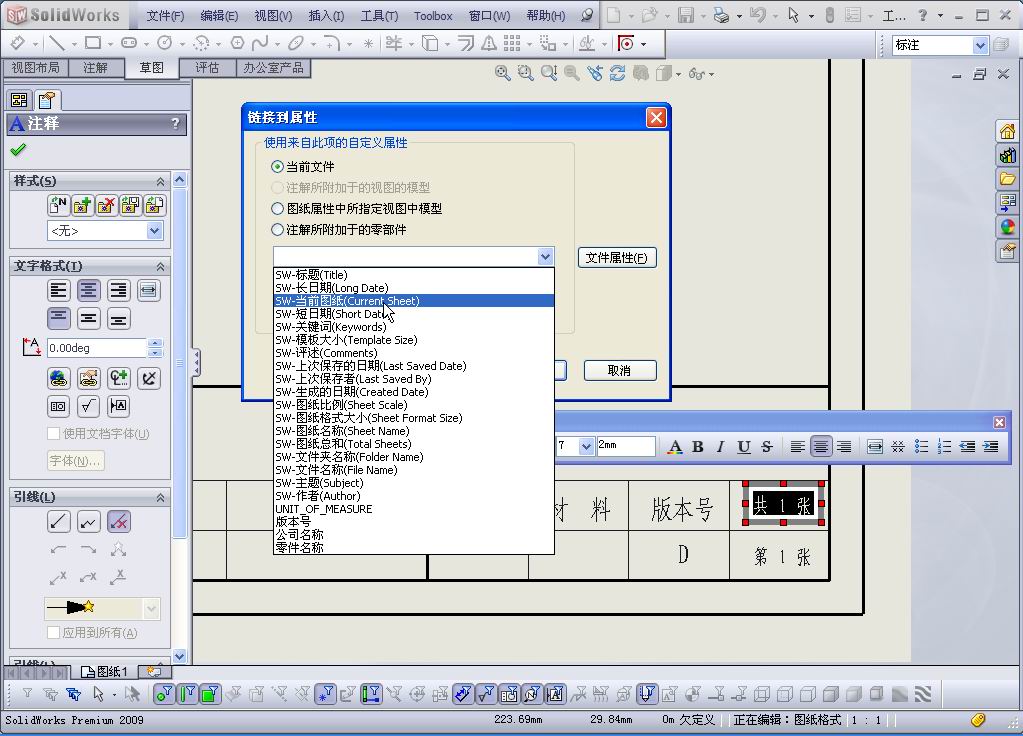

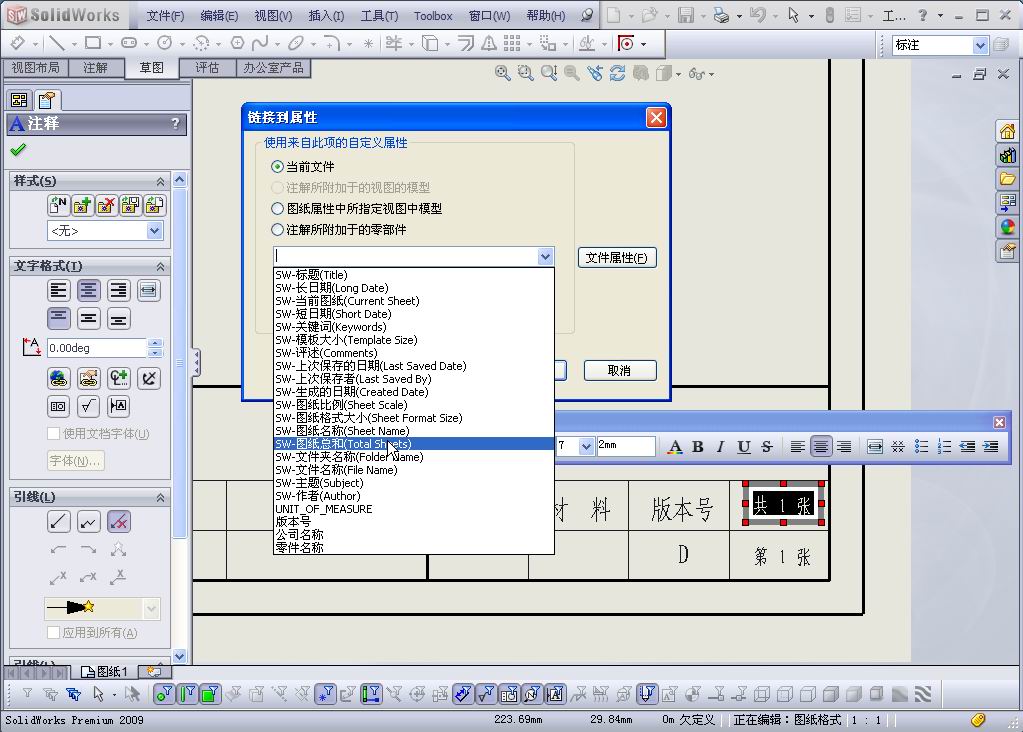

发表于 2008-12-5 19:45:24 | 显示全部楼层 来自: 中国广东东莞
回复 1# 汪洋汪 的帖子
1.,楼主最好在自己的模板中编辑图纸格式前提下用  SHEET     $PRP:"SW-Current sheet"     OF     $PRP:"SW-Total sheets"  的格式.它意思是SHEET(页)OF(总页数),当然你可以把SHEET改成汉字"第",OF改成汉字"总共"# V# J+ w" A. V
2.这些都设置在-------请选择注解工具栏--------点注释-----注释对话框出现--------文字格式下------链接到属性------链接到属性对话框出现---------选择在当前文件中设置-----就可以做的如你说的那样了" S6 ^# V. v# ^' l! l
3.祝楼主成功# l% P+ }9 m+ L# y/ j2 `: _

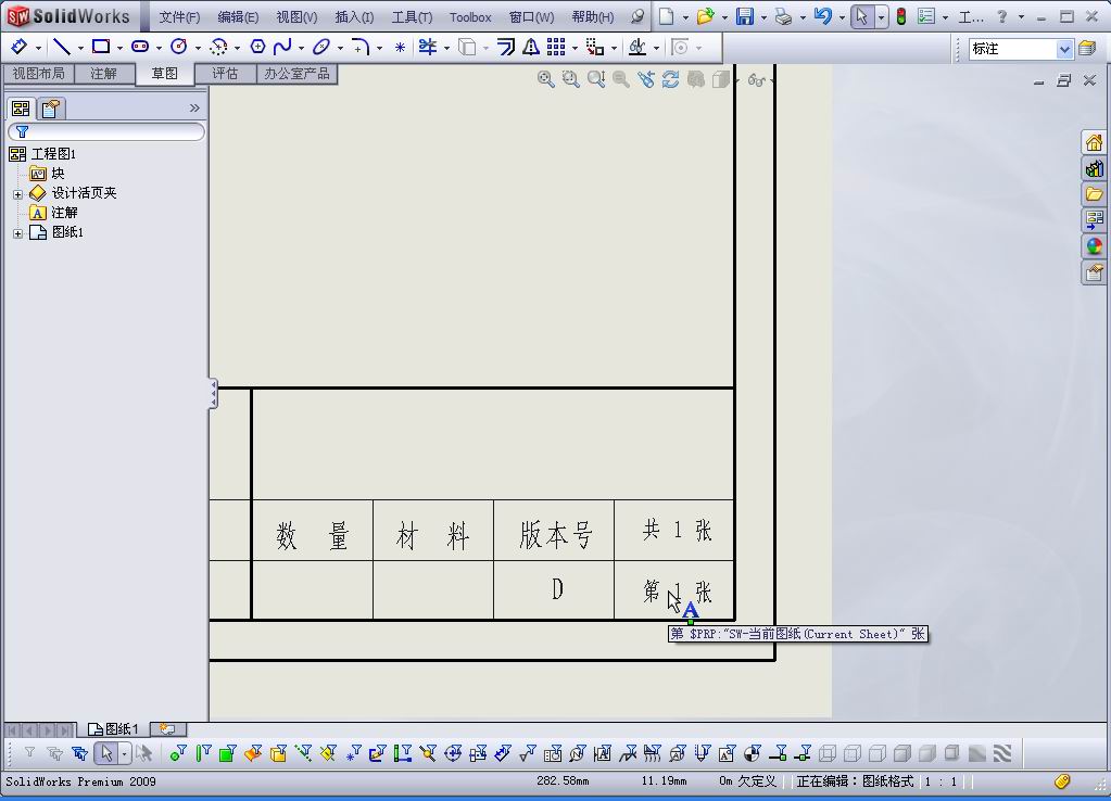

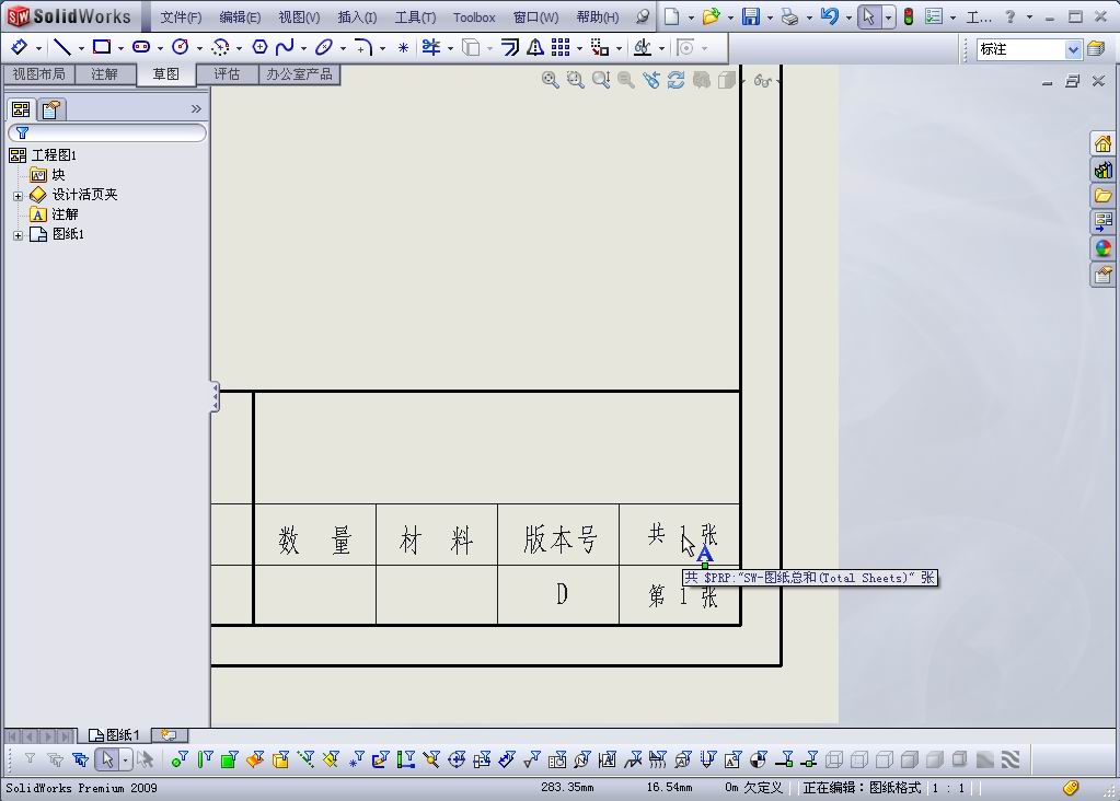

发表于 2008-12-6 16:48:14 | 显示全部楼层 来自: 中国浙江温州
进入编辑图纸格式,双击编辑文字在左边单击(连接到属性)按钮。在弹出的对话框中选择。

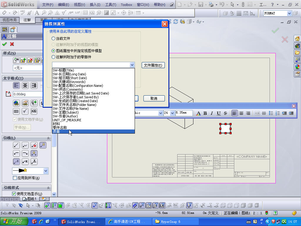

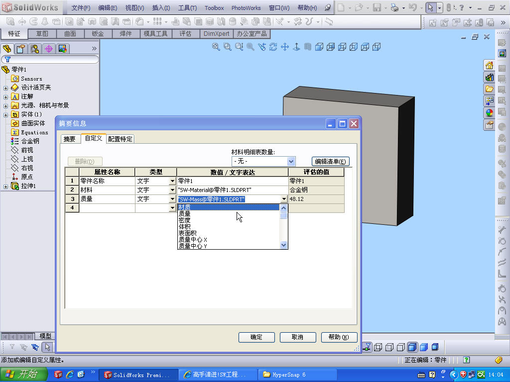

特大问题!!求救!!
出工程图时,比例可以按照图纸格式自动显示比例~但质量为什么没有自动算出?之间内部链接怎么调?能否增加其它的一些链接?

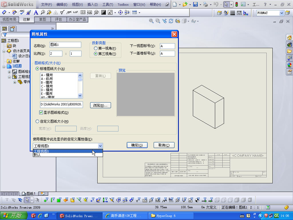

发表于 2009-1-10 14:08:13 | 显示全部楼层 来自: 中国浙江温州
原帖由 亚辉 于 2009-1-9 16:13 发表 http://www.3dportal.cn/discuz/images/common/back.gif
! v! ]7 J9 x* f$ m; c: A, o出工程图时,比例可以按照图纸格式自动显示比例~但质量为什么没有自动算出?之间内部链接怎么调?能否增加其它的一些链接?
9 V* A/ }" P$ t. h, D, t+ l可以的。
. Q. W7 }, V$ [/ ~3 m5 D: d* T4 O第一步:
3 O5 d' e9 H/ B5 F, u awe1.jpg
& _) t6 o) @1 w3 C9 M4 k2 ?, m第二步:
3 ~4 O7 V( B: T4 P9 e9 k awe2.jpg
" ?: E' s* m8 O$ K第三步:
发表于 2009-1-10 14:13:51 | 显示全部楼层 来自: 中国浙江温州
