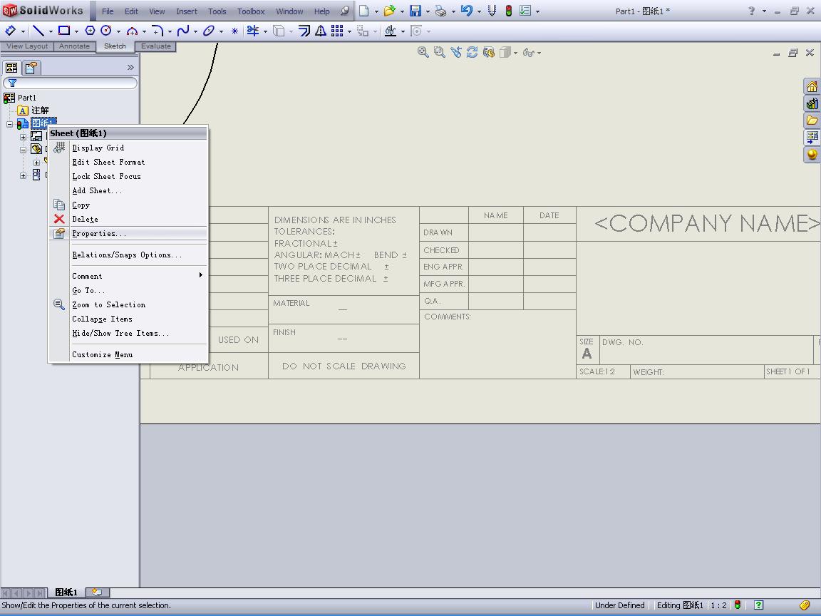

发表于 2008-12-6 15:52:06 | 显示全部楼层 来自: 中国浙江温州
在图纸中点右键,选属性,在弹出的图纸属性对话框中修改你要的比例。自定义的比例就链接到你的标题栏上了。

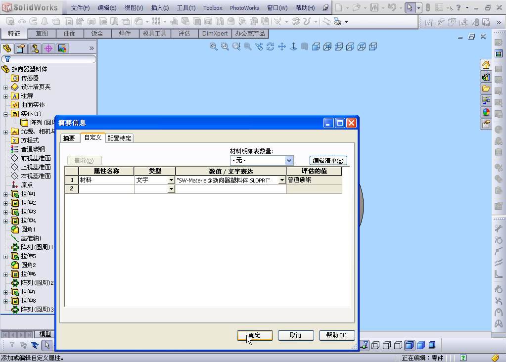

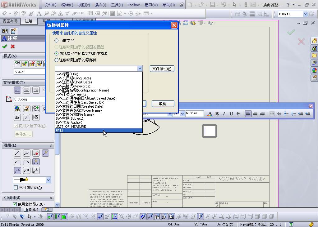

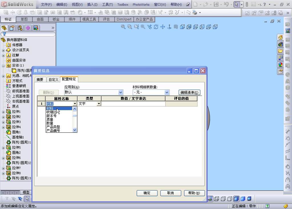

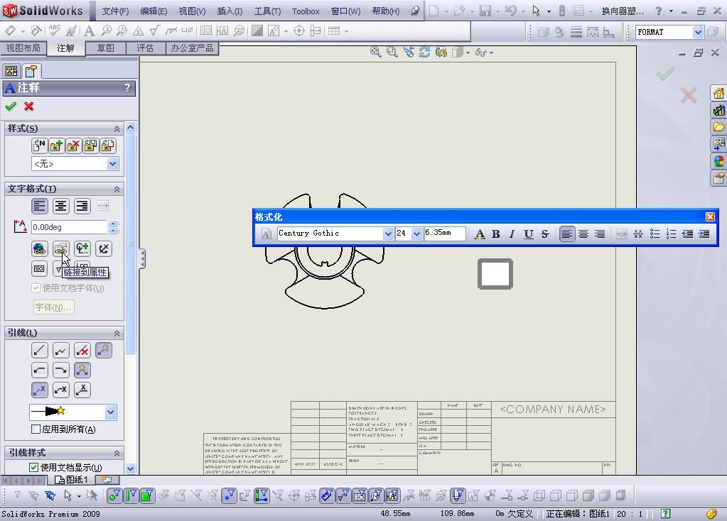

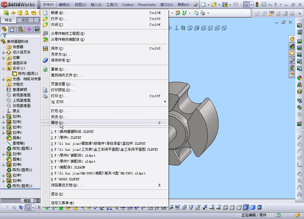

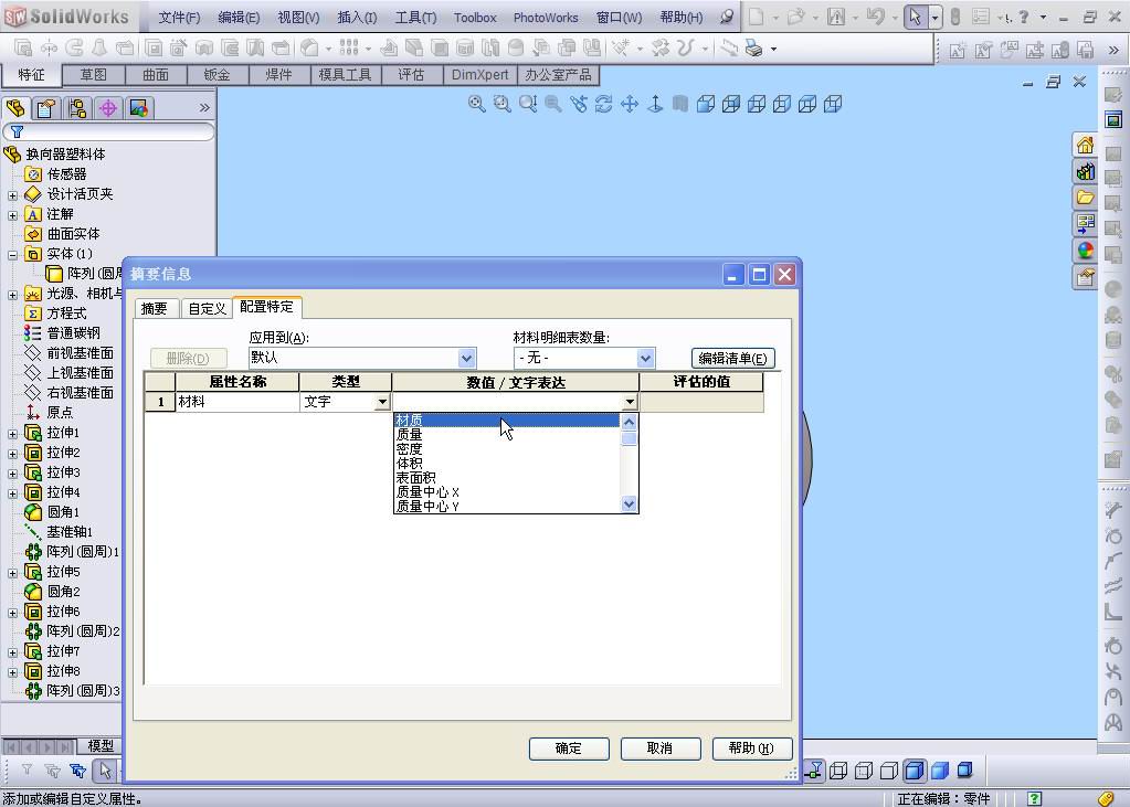

工程图中怎么能实现材料能根据零件的材料自动写出?

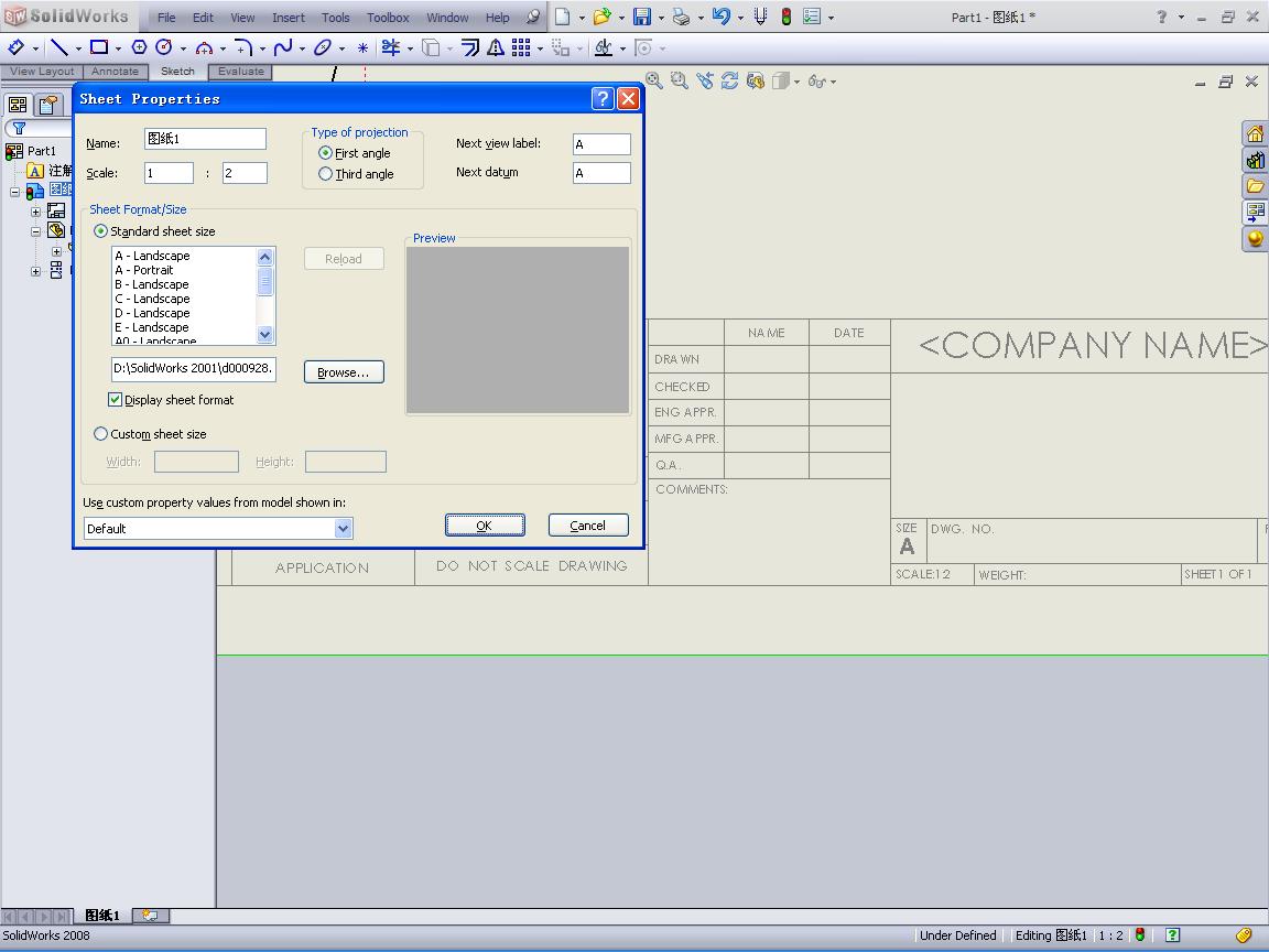

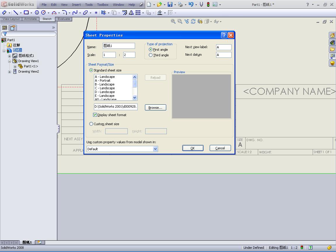

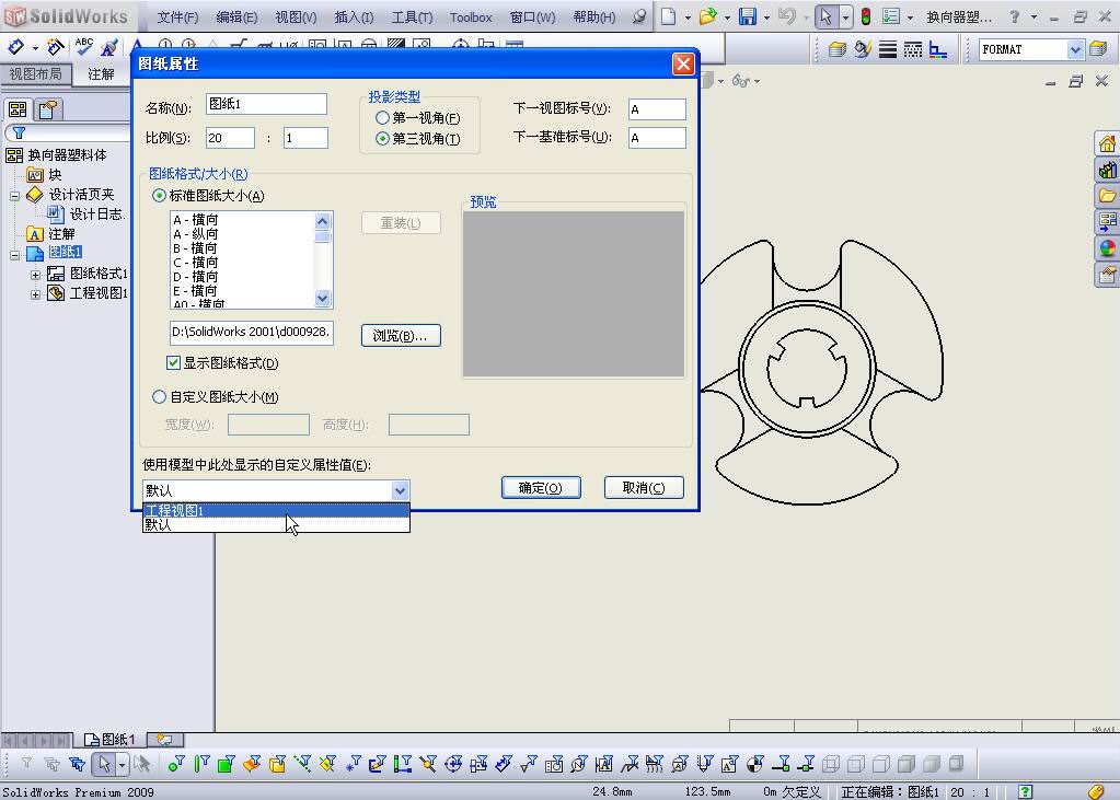

发表于 2009-1-14 10:31:49 | 显示全部楼层 来自: 中国浙江温州
" Q* v3 d; B; z- W! ?
" F: x9 X. ]' F* R! R: y+ c sdre2we2.jpg 2 i* J3 }8 J) ~& `5 i
2 [/ R% m9 P) M5 Q7 ]" P" `: T! e; i. h6 Y6 W
& r7 N2 w* t  w6 c0 f2 V8 \" I# u2 ?0 p9 ~  {3 B9 e
sdre2we6.jpg " ?) o* Z0 d" n9 A
# Y* d8 M$ J& E- a3 A9 p% t, C+ L' E4 q2 U2 [+ D6 b
试试看。
