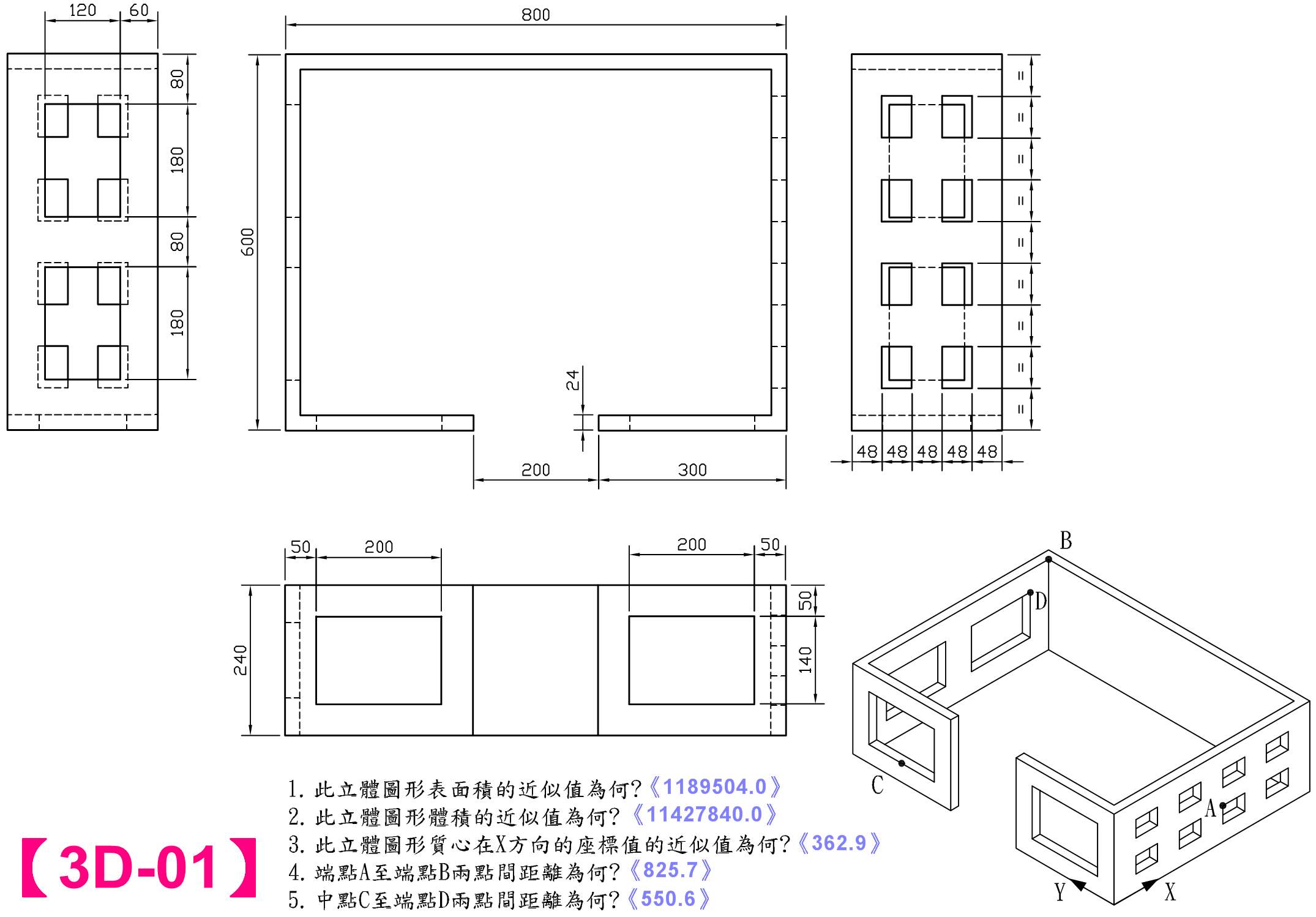

基本3D有獎練習01http://ads001.ebrun.com/delivery/lg.php?bannerid=1025&campaignid=785&zoneid=238&loc=http%3A%2F%2Fwww.3dportal.cn%2Fdiscuz%2Fviewthread.php%3Ftid%3D619553%26extra%3Dpage%253D1&referer=http%3A%2F%2Fwww.3dportal.cn%2Fdiscuz%2Fforumdisplay.php%3Ffid%3D333&cb=7a33e4cd89
8 c2 o: t* X) y0 Y2 ?- ~# s5 Q答題要求:上傳圖片和DWG文件,其中DWG文件的閱讀權限應設為80。結果正確且上傳文件符合要求者將得到5三維幣獎勵。答題期限一個月。

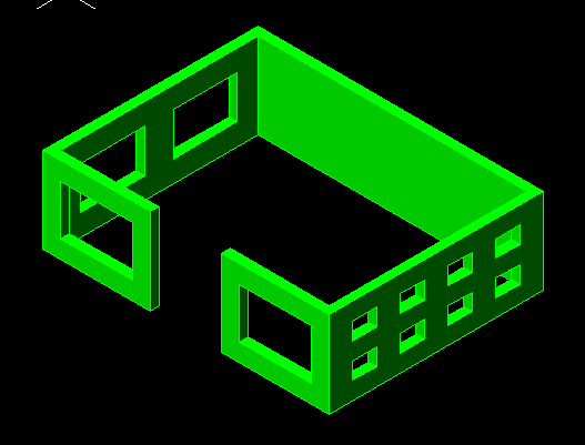

发表于 2008-12-6 17:04:21 | 显示全部楼层 来自: 中国山东泰安
习题1
习题1.PNG 习题1.dwg (31.01 KB, 下载次数: 3)

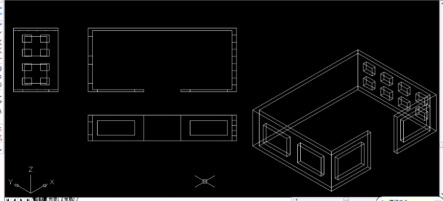

发表于 2008-12-18 11:33:57 | 显示全部楼层 来自: 中国台湾
有请老师指教! G2 Z" o' C3 [# u. s# L
已验证问题答案,就不标尺寸啰
