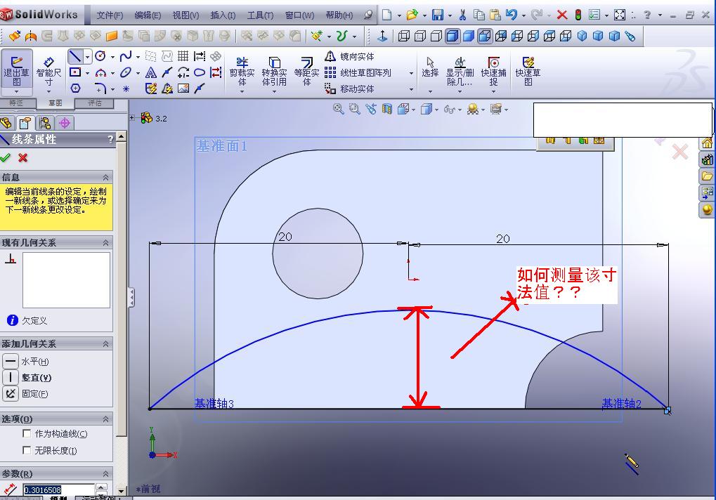

偶在学习制作一个零部件的时候,不知道该如何测量一个圆弧与玄的寸法值,请各位大虾帮忙解决,不胜感激!

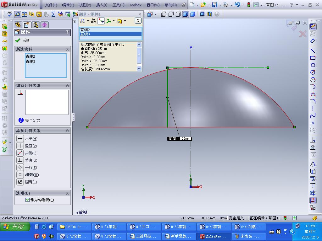

可以在前视基准面内画线,再测量
可以在前视基准面内画线,再测量,附图片。9 S% D( m" ^& J. P) V( n9 J( O

发表于 2008-12-6 13:37:24 | 显示全部楼层 来自: 中国江苏南京
2楼的方法正解,楼上的有点麻烦

二楼是正解,一直是如此用的.

呵呵,谢谢各位热心帮助,二楼的方法比较好,多谢啊
