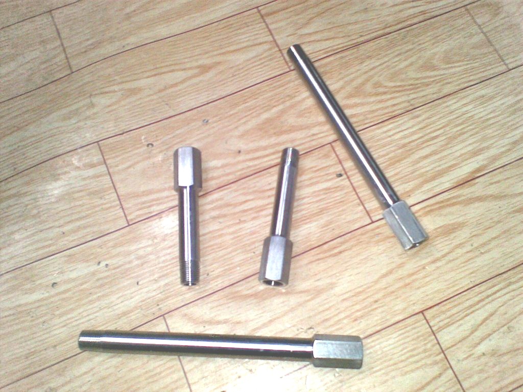

产品为本公司开发的新产品,用于模具行业,名称为水嘴,长度290,主要加工难点是要钻通8。0孔,材质为不锈钢,前边有一六方。图如下: 20081206_8880_8991.jpg

这是属于细长孔的加工范围了,可以在穿孔机上加工。

什么是穿孔机?外径就18,六方对边19,大小应不会对加工孔有影响吧?关键是孔加工的问题,要最便宜的方式加工。不是一体的,要一次成型,材料只能用圆棒。

定做加长钻头  在车床上分两头直接打 可以吗

好像比较难啊,这个孔太深了,通常的钻头可能上不了。

用自动车床做,一点也没有。材料买得到六方型的,外圆由六方车出来,内孔用抢钻钻就可以!
