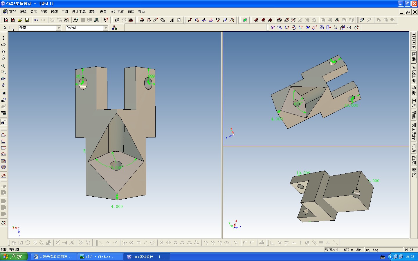

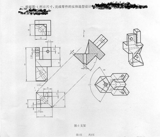

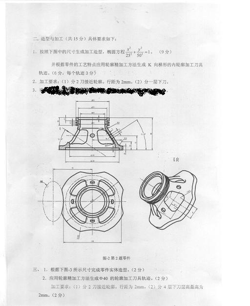

请高手看看着图怎么做,指点一下,小弟在线等,谢谢!

帮帮忙啊

标注尺寸都看不清
 楼主| 发表于 2008-12-6 18:00:16 | 显示全部楼层 来自: 中国山东烟台
回复 3# 西山居士 的帖子
我贴了一个附件上去了,里面有word

回复 5# lfjx 的帖子
我只要,最后一个图的,其他的不要,因为下面的异型孔那块没看懂!
发表于 2008-12-6 19:12:05 | 显示全部楼层 来自: 中国河北唐山
好象缺少尺寸,近似画了一个

回复 7# lfjx 的帖子

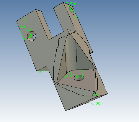

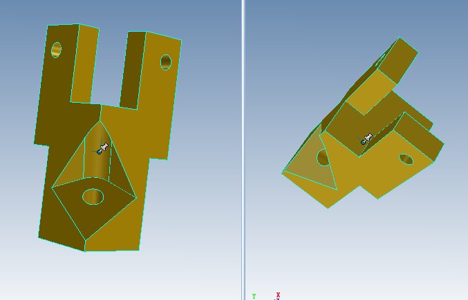

发表于 2008-12-18 23:22:08 | 显示全部楼层 来自: 中国河南洛阳
发一个大家看对不对
