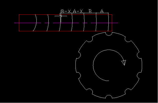

不知道各位接触过螺杆传动吗?一些需要灌装的行业都有螺杆传动。我最近接了一个活,就是设计螺杆星轮传动的,螺杆的螺距是变化的,直径是一致的,我琢磨了几天,还是没有画出来螺杆。螺杆主要目的是是瓶子间距加大,适合于星轮的转速。

发表于 2008-12-8 09:17:54 | 显示全部楼层 来自: 中国江苏扬州

 楼主| 发表于 2008-12-8 22:48:58 | 显示全部楼层 来自: 中国天津
回复 2# pss0902 的帖子
谢谢兄弟!
 楼主| 发表于 2008-12-8 22:51:06 | 显示全部楼层 来自: 中国天津

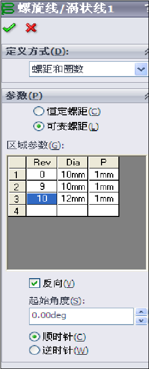

回复 4# zy4744278 的帖子
兄弟,就是您的这样子,只要把切除的槽加大,就是我要的东西了。% {9 d; M4 a7 r. x- F+ U
- s: x- g6 P" c$ l, A0 R. l你是怎么得来的,可否告知。感激!!!
发表于 2008-12-8 23:09:14 | 显示全部楼层 来自: 中国广东深圳
用变螺距螺旋线扫描切除功能
发表于 2008-12-9 09:31:44 | 显示全部楼层 来自: 中国江苏扬州
就用这个就好了: C. Q' `7 \( j! [9 f
