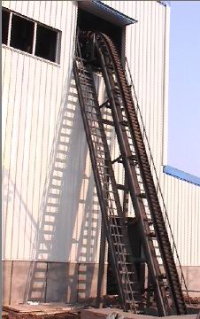

我们厂里有2个煤桶仓,由于空间的限制,采用了大倾角皮带机,大概与地面的角度为50度,可能还要更大些。先后已经更换了好几条皮带,包括日产的皮带,同样的皮带机也换了不下3家企业的。至今都没有能搞好。关于大倾角皮带机的设计制造企业国内有哪些比较好的过得硬的企业,来介绍一下吧。

大倾角带式输送机具有广泛的用处,作环境为-35°C~+40°C的范围内,输送堆积比重为0.5~4.8t/m3的各种散状物料;对于输送有特殊要求的物料,如:高温、耐磨、具有耐酸碱、耐寒、耐油类物质或有机溶剂等成分的物料,需采用特殊的挡边输送带;输送倾角0°~90°范围内,最大垂直输送物料力度300mm。介绍几家生产厂:8 H8 f( N) j, g1 }: l

非得用大倾角皮带机吗?
0 R& E& u" P$ r2 d, x: O; P用刮板输送机不行吗?斗式提升机也可以考虑的。
发表于 2011-2-24 11:09:28 | 显示全部楼层 来自: 中国山西太原
6# tianhui08158
7 E' r( Z, L% d" F- n刮板输送机受倾斜角度限制,另外刮板输送机和斗式提升机维修量大,易损件寿命短运行成本高。大倾角带式输送机安装角度不受限制,选型得当使用寿命长,楼主这台可能选型有问题。
