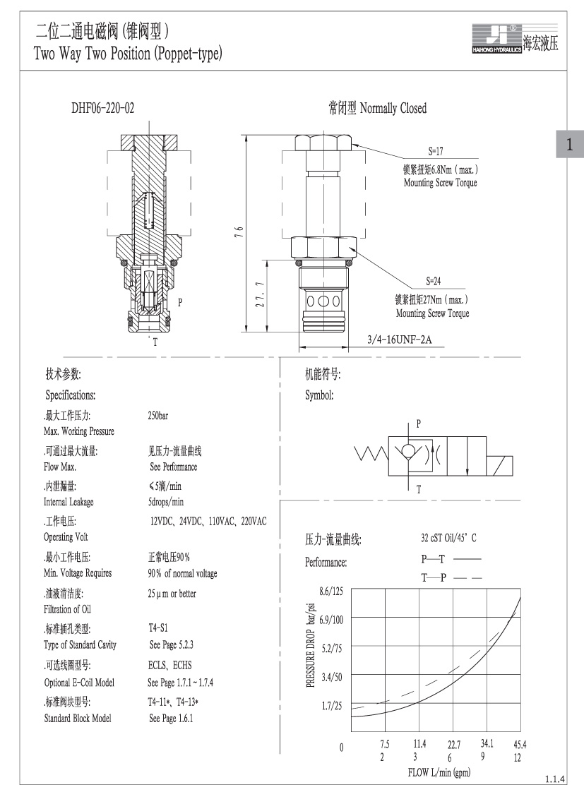

1。本人在选择阀时,一般主要根据系统工作压力和流量来选择,比如系统所需最大工作压力为16MPa,最大流量为10L/min,则据此来选择阀:25MPa,30L/min,不知是否合适?或者说选择时是否需要接近即可,还是要远大于实际工矿?
8 N" Q- W7 k: Z; j8 W2。一般的液压阀样本都会给出阀的压力-流量曲线,我们在选择时,如何利用,或者选择阀时,是否需要考虑该曲线?7 q# z2 c9 ]  Z: C6 l
为了更具体,给出下图,望大家帮忙分析!; e% o% ~% [' A2 \  }( F! u3 q
图中的样本上写着最大工作压力250bar,最大流量45L/min,06通径
发表于 2008-12-8 10:29:47 | 显示全部楼层 来自: 中国上海
通过此流量时的压力损失。于系统设计的负载压力有关
发表于 2008-12-8 13:49:39 | 显示全部楼层 来自: 中国浙江宁波
阀给出了流量-压降曲线,即通过一定流量时,此阀进口与出口的压力差,只要压降在你可以接受的范围内就行了,一般原则是尽可能地减小压降,以节能,减少系统温升。
发表于 2008-12-8 21:12:58 | 显示全部楼层 来自: 中国上海
一般样本标出额定流量基本上都不要用到。看压差和流量曲线图是个好办法,在价格和尺寸没有问题的情况下,尽量让压差小。还有提醒楼主,国内有些阀的曲线是直接抄来的,不是实验台上下来的数据,所以小心点用。
 楼主| 发表于 2008-12-8 22:08:56 | 显示全部楼层 来自: 中国内蒙古呼和浩特
看后明白:主要据此来选择阀,并使压损在可接收范围内,但是这个范围又是在什么状态下可以接收呢?一般为多少?0.3MPa左右

发表于 2008-12-10 14:13:47 | 显示全部楼层 来自: 中国北京
压降一般0.5吧 我是这么选择的

发表于 2009-1-3 00:47:30 | 显示全部楼层 来自: 中国北京
原帖由 sealive_leafage 于 2008-12-8 13:49 发表 http://www.3dportal.cn/discuz/images/common/back.gif& m0 z' R2 u  p6 H( o8 q
9 x: g+ X; q8 ~9 ?) y! Z; [很正确,没有一个一成不变的规定,具体如何选择一个阀,要把它放到一个具体的系统中,并根据具体工况来分析才是。
 楼主| 发表于 2009-1-3 19:42:22 | 显示全部楼层 来自: 中国内蒙古呼和浩特
压降再接收的范围就可以,那么压降多少为可接收呢,0.5mpa?
