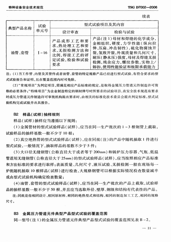

我们公司最近在申请压力管道元件的制造许可证,申请的项目是无缝钢管工厂预制弯管,请问无缝钢管工厂预制弯管要不要做型式试验?

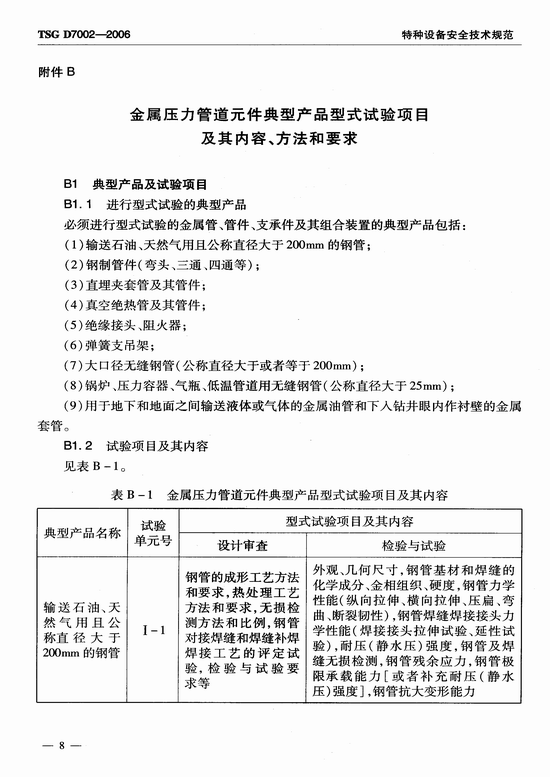

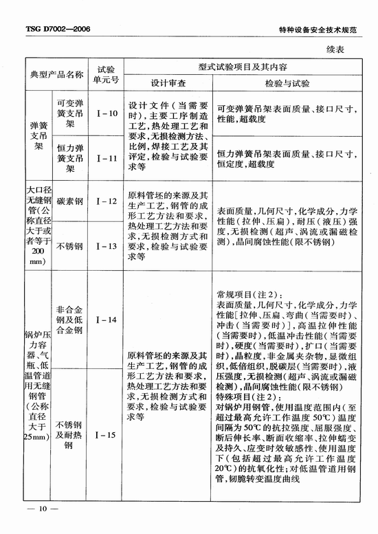

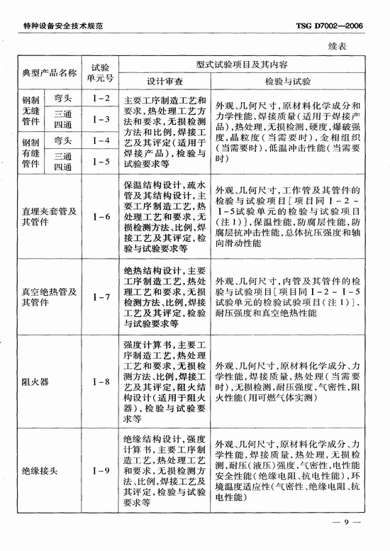

你看一下压力管道元件型式试验规则吧,上面有具体的规定
