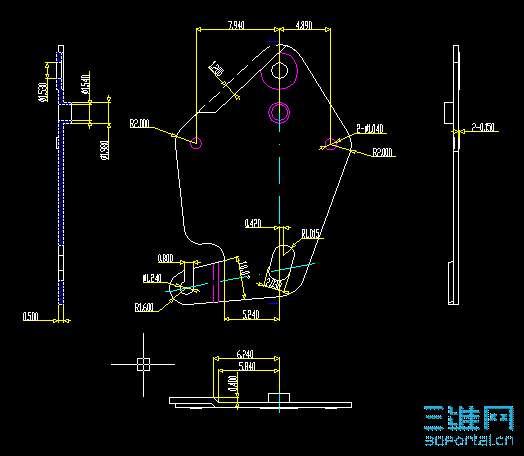

发表于 2008-12-8 10:53:37 | 显示全部楼层 |阅读模式
如何分冲头
123.rar

这个应该就直排吧

哥们,你是要我们帮你排样吗?

发表于 2009-6-9 16:57:01 | 显示全部楼层
可以帮你分析一下:
! D, E+ u5 o& M- q1、冲孔
7 A4 d. f5 N+ _( I3 \1 Q2、冲切需成型部位废料
& Z3 S2 y6 C5 u5 j$ _0 \* v& t3、成型
# h/ A" s4 I" T% e8 Y( I' Z: d4、抽芽
+ I& U( \6 L; L/ h+ J/ }5、落料
# N! s2 a; ?6 q: z- w- V/ O   中间加入工步调整
发表于 2009-6-9 17:08:36 | 显示全部楼层
是张CAD图纸,要画成数模还有点麻烦,你如果有数模的话,我可以帮你算。

发表于 2009-11-13 11:02:12 | 显示全部楼层
帮你贴个图。。。。。。
