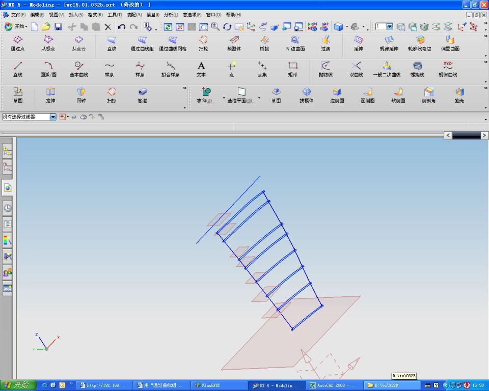

我想画一个实体的叶型,先画了8个平行剖面上的曲线,但是在“用通过曲线组”命令生成曲面时总是不规则的曲面,为什么啊?真郁闷啊!请高手指点。我的剖面曲线在连接处不是相切的,是这个原因吗?谢谢!

怎么样你也要放个图上来叫我们看看啊,虽然不一定能解决!!但是我们也可以看看,免得以后碰到了不知道怎么办了啊。。在说没有图,别人想的就和你说的可能不一样啊 。。
 楼主| 发表于 2008-12-8 16:03:22 | 显示全部楼层 来自: 中国北京
小弟第一次发帖,这就截一个图上来,谢谢各位

总之,就是已经有了面上的点,想画出一个实体的叶片来,可是怎么也画不出来,还请大家指点。缝合命令我也试过,但是只能得到面,得不到体。我想知道一个比较有效的方法。谢谢各位了。
