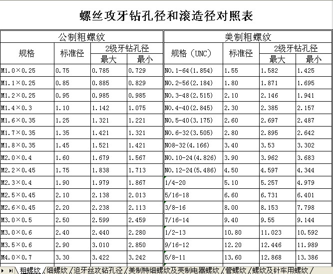

[分享] 螺丝攻牙钻孔径和滚造径对照表
发表于 2008-12-9 11:37:49 | 显示全部楼层 |阅读模式 来自: 中国上海
副本螺丝攻牙钻孔径和滚造径对照表.rar
