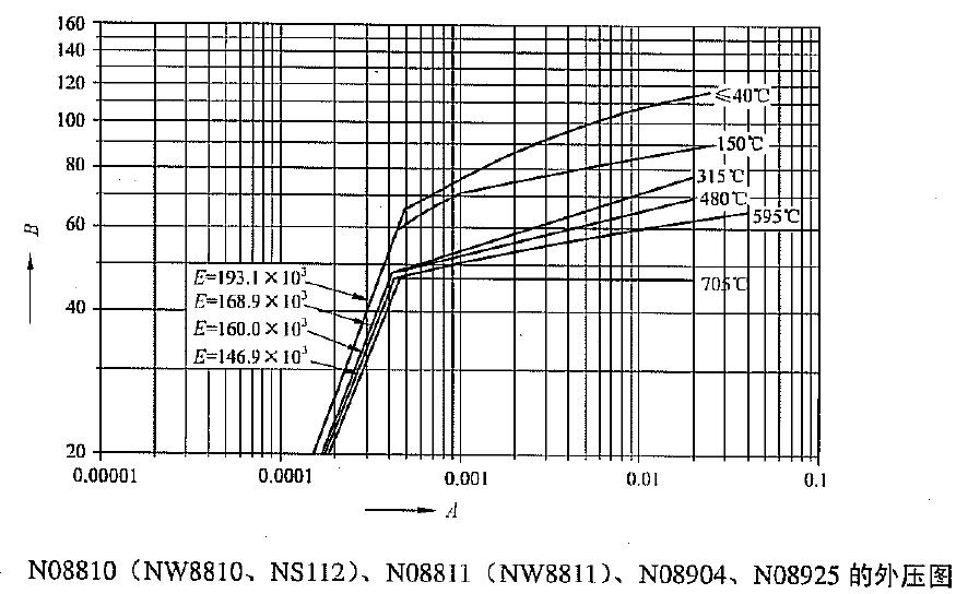

用SW计算ASME材料 SB-625 N08904时,外压曲线用什么材料替代。
8 Q: `8 R- O1 _/ d2 X请求知道的前辈们能指点迷津。不胜感激。8 U! j" L/ H2 ?: Q8 k1 h

直接选用NS112来代替就可以了。, I; q4 X8 x$ k" k1 d0 k4 G6 [
