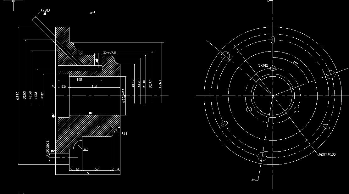

麻烦高手帮忙做下这种法兰盘的夹具设计!小弟十分感谢!夹具图,工艺,说明书,越详细越好!小弟实在是不知道怎么下手好!可以发到274574121@qq.com邮箱!!谢谢谢!急急急急急急急!!!!!!

这个不是法兰盘 还有你批量多少?) m0 W- s) ?. [3 q. i
单件除了斜孔有些难度以外其他的没有什么
* u1 u) N( o% N. a你是怎么想的? 写出来大家给你参谋一下) {" W4 D3 b+ L6 @2 t6 D
不要不劳而获哦!!!

不是吧!这是法兰盘呢!是我在书上看到的!就是设计一个夹具可以夹住零件! 加工出那个斜孔!因为我以前没有学过夹具的相关知识!所以专业一点的东西不是很懂!别的部位的加工我看书还能明白一点!问题就在与那个斜孔!我看了好几天了!还是不能理解!麻烦你指点下!谢谢

先钻3-φ12端面孔 然后以这三个孔定位钻3-φ17.5孔 最后钻斜孔
发表于 2008-12-10 13:01:54 | 显示全部楼层 来自: 中国山东烟台
貌似没什么难度。先钻出端面的孔。斜孔没有难度,要求多少度,只要让夹具体倾斜多少度即可
& p0 k. G' Z. L1 [3 v可以这样做喔!不过钻斜孔时要先用铣刀锪平才可以钻,直接用钻头加工会偏中心.

斜孔的角度是多少?楼主给的图少了一个条件

不好意思!    斜孔的角度是45度,
7 B9 f. A! b6 R9 C  _, S# }0 G   技术要求:
6 h+ ]' m- R% i* t. D% ?% p+ u            1   未注倒角均为C1
" Y9 d* e$ }$ |  v8 Z  }6 u& B            2   锻件需经时效处理
% P3 u- N# D% ^- {2 ]            3   材料:45钢

夹具好设计。普通的钻摸就可以。关键是加工方法,最好先锪平再钻孔。夹具图每时间话,抱歉

要不用铣床扳度,要不用分度头,应该都可以的,好像没什么难度

个人说钻斜孔有以下3种方法:
7 ], f5 ?/ C# Z" ^' q! s* {3 j( [1,普通钻床,但需要一能回转的工作台.7 F5 s6 I0 A' Q0 U8 ~# m% }2 L
2,普通镗床加工,但角度不好找正.
+ m2 V& J* Q& q, G9 v3,上数控镗铣加工

你可以用铣床头搬45度
$ ?! c1 L3 v% h) q1 q也可以做个夹具能让零件产生45 直接用钻床钻 N种方法

45度孔以端面及内孔定位,芯轴成45度就行了,最简单的夹具,不需什么锪平的

(1)X62W+万能分度头
8 c7 e3 |! I& y3 `(2)车铣削复合加工中心(多轴的)
