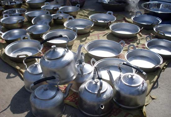

实拍农民工匠铸铝锅的全过程
0 j: S  F; e7 \. u, _0 r
) z, `$ G  ^7 h& L1 I
看这些铝锅铝茶壶是怎么做出来的吗?往下看更精彩......

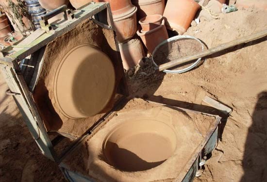

发表于 2008-12-11 15:15:39 | 显示全部楼层 来自: 中国河北保定
这是浇注,小时候大街上很多的。拿个炉子烧铝,用沙子铸造,很快成型,收取加工费
发表于 2008-12-11 15:23:39 | 显示全部楼层 来自: 中国浙江宁波
砂型铸造。民间较普通,毛刺气孔较多。性能较差。
发表于 2008-12-11 16:46:05 | 显示全部楼层 来自: 中国山东青岛
铸造前辈啊,哈哈,上下箱还有合页连接,开箱非常方便啊

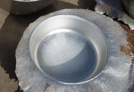

发表于 2008-12-11 17:23:04 | 显示全部楼层 来自: 中国黑龙江齐齐哈尔
没有浇口冐口啊。
/ T9 ?$ }8 G/ Q6 V. t4 z, f( p& z! ]9 _; Q9 X  x% Z! [* {
似乎是土法压铸。
发表于 2008-12-11 22:32:56 | 显示全部楼层 来自: 中国山东青岛
冒口在锅底,铸后锯去再磨就看不出了
 楼主| 发表于 2008-12-12 07:32:44 | 显示全部楼层 来自: 中国浙江温州
就是没有铸口的,从锅周边缘溢出。锅边锯一下就行了,从照片中可以的看出来啊!

我在想,那个铝壶是如何干出来的,有没有人说明下。
发表于 2008-12-12 13:48:14 | 显示全部楼层 来自: 中国山东泰安
只看到铝锅了,没有看到铝壶是如何干出来的,我想芯的是单独铸的,不会是用消失模吧?
