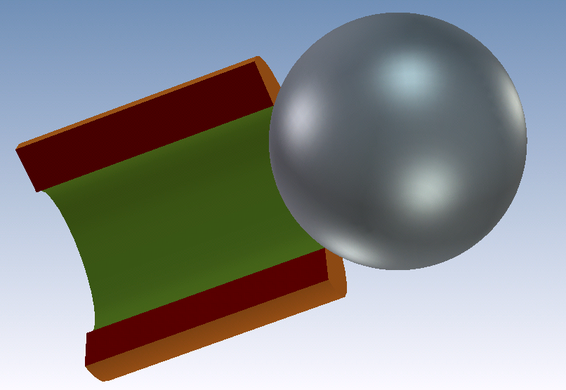

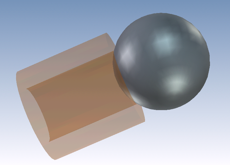

看来我说的不是很清楚,我的目的是把球刚好落在圆柱孔上,圆柱孔托着球。
发表于 2008-12-11 15:16:43 | 显示全部楼层 来自: 中国浙江宁波
原帖由 rockyshall 于 2008-12-11 13:37 发表 http://www.3dportal.cn/discuz/images/common/back.gif
2 h- x3 l2 j8 d; D  G6 R& S$ x( Z/ k) v; J看来我说的不是很清楚,我的目的是把球刚好落在圆柱孔上,圆柱孔托着球。
  D6 [# r, Q* {4 D1 V' @5 X  q
是不是想要达到这个效果?) B$ }" T' H" N# ~9 o$ l# [% u
楼主再求助时应该尽可能讲问题表达清楚,或者附一个草图上来更能说明问题。
 楼主| 发表于 2008-12-11 16:41:00 | 显示全部楼层 来自: 中国山东青岛
对,就是这个效果,不知道是怎么做的

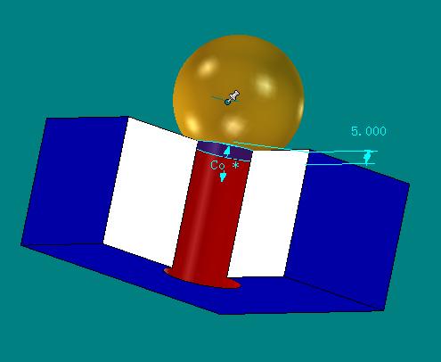

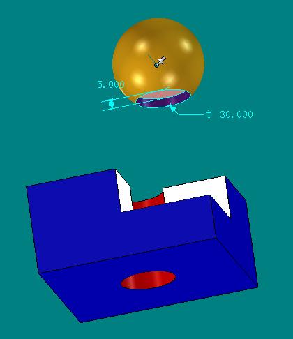

+ s& G4 F. D2 f) [& C+ J. r这个问题很有意思,我是这样解决的:先在球上打一个盲孔(如题30),测量出这个孔的深度,约束球上的孔与另一个孔同心,再用尺寸约束球孔平面与另一孔平面的距离等于球孔深即可。

: D3 c( e; J! M% R2 ]' p$ d做图的人,或者说当过钳工的人都知道,做图法为主,计算为辅,我们用的就是制图软件,需要算吗?不过正如你说,如果是小数比较多时,输入也麻烦。楼上在球体上开孔的做法我认为改为在球上加一个园柱,并让园柱切入球体,移动铆点到相切线所在中心,然后对准孔平面就可……

在实体中对于球体或者异形体的定位,确实有点麻烦,不过只要变通一下还是可以解决的。
$ \; o, f- V! g) q7 F  I8 b咱常用的方法和10#的差不多,就是操作上有点不一样,两种方法放上来大家可以探讨一下。
1 w# l+ k: {. x% B6 i3 j5 [0 A, V8 s

斑竹的挖空的方法不错,可以解决了,不过圆柱孔不容方正阿

还可以在球体任意的地方先搞出一个平面,在平面上打孔,很容易搞正的。
