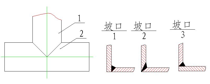

2等径管角接坡口怎么设置?1管是插入式还是平齐式?

发表于 2008-12-12 10:14:33 | 显示全部楼层 来自: 中国黑龙江哈尔滨
坡口2坡口加工度大,而且施焊时根易产生焊不透  }$ q: b0 j& i! T2 z4 Z- x
坡口1与坡口3差不多,但是从生产实际出发坡口3更易于加工,组对相对也容易,焊接1与3相同,所以个人认为还是坡口3好些
发表于 2008-12-12 14:47:41 | 显示全部楼层 来自: 中国天津
1 and 3 ok !!!!!
